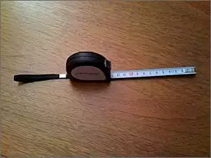

Hi Panna,
KW gemessen ohne Lagerschale:
Lager 1 = 62 mm
Lager 2 = 62 mm
Lager 3 = 62 mm
Lager 4 = 62 mm
Lager 5 = 62 mm
Habe von den US-Tabellen dazu gelernt und mich angepasst...
Gruß ivea

Endlich lacht mich mal keiner aus, wenn ich immer von den amerikanischen Schüttpassungen rede
