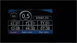

Das kam dann bei vmax raus,
Hits:	302
Größe:	15,7 KB
Video gibts auch noch
Gruß Toni

wenn die 77 wirklich die maxgeschwindigkeit ist bei dem von dir beschriebenem setup,frag ich mich was du willst...
du bist setupmäßig noch am anfang und nist genausoschnell wie ich...
Semper Fidelis
