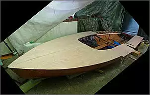

Hallo Tomek,
und, hast du das Sperrholz bekommen?
Du hast 3 Möglichkeiten:
1. du schäftest die Platten und klebst sie dann als ein Stück auf.
2. du schrägst die Platten innen an der Kante leicht an - erste Platte drauf, wenn die fest ist die 2. Platte dazustossen. Müsste ohne Sichtspalt gehen, ist aber in der Herstellung ein grosser Mist....
3. du stosst stumpf, drehst an den Innenkanten noch ein paar Inoxschrauben rein, eventuellen Spalt mit Sika zuschmieren und eine schöne dünne Mahagonileiste (gibt es glaube ich in 40 x 5 x 2000mm)
die 3. Lösung ist die unprofessionellste (deshalb habe ich sie bei meiner Zef erfolgreich angewandt.)
LG Peter

Jungs, ihr macht mich immer wieder glücklich hier!
Und ehrlich gesagt würde ich ja fast zu der Mahagoni-Leiste tendieren. Kanten soll man betonen! und so ne Leiste als Zierleiste vorne drauf iss doch schick !
Ach ich werde das mir mal genau ansehen wenn ich das Holz habe... (noch nicht bestellt, bin noch am Grübeln...)
Danke!
Grüße,
tomek

Tja und damit das nun ganz verwirrend wird:
Thema 2: Aktueller Stand: tomek ist fremdgegangen.
Zuerst muss ich schreiben, dass ich von Michael Thon hier aus dem Thread eine Beratung bezüglich Holz bekommen habe und ein faires Angebot bekam.
Ich denke, wenn ich nicht nach Hamburg gekommen wäre, hätte ich bei dir verkauft. Es ist leider, und ich hoffe du verstehst das, anders gelaufen-
Nochmals hier Danke Michael!
Aber:
Ich war bis eben in Hamburg auf einer Party und mußte meine Freundin nicht lange überreden einen Abstecher zu Rüegg, dessen Name hier mehrfach gefallen ist, zu machen. Ugies hat schließlich genau geschildert was bei mir passiert ist. (Bitte verkraftet nun mal Werbung. Es kann auch jeder andere Holzladen sein. )
Ich habe die heiligen Hallen dort betreten, Holz gerochen, Holz gesehen. Ein Traum. Wirklich. Die beiden Herren in der Sperrholzabteilung haben meine Vorschläge auseinandergenommen und mir letztendlich genau das richtige verkauft. Ich bin glücklich und habe Holz.
Die Decksplatten sind nun das preiswerteste (Okumee) aber ich finde das absolut ausreichend. 6mm. Dazu alle Teakholzleisten für die Scheuerleiste. hinten noch ein Stück. Dann die Stöpsel zum Verschliessen. Und schließlich wie von PeterR (bzw. Linde, jaja, du hast erfunden) eine schicke dünne Zierleiste für den Spalt auf dem Vorderdeck.
Ach ich bin glücklich.
Morgen werde ich die groben Formen ausschneiden.
Und natürlich liebe Freunde hier auch die erste Frage... Tataaa..
Muss das neue Deck auch auf der Unterseite gestrichen werden ? Soltle ich das sinnvollerweise vorher tun? (Beim alten Deck war das innen/unten nicht gestrichen..)
Und:
Wie gehe ich dann weiter vor? (Grob Zuschneiden, Aufkleben mit Epoxy, Exakt bündog sägen und schleifen)
GRÜßE!
Tomek
Ich habs nicht erfunden sondern gefunden (wobei geklaut bzw. geliehen besser passen würde )...
Das Deck würde ich auf der Unter- bzw. Innenseite vor der Montage beschichten und die Klebeflächen frei lassen. Nach dem Aufkleben des Decks mit Epoxy musst Du dann halt trotzdem reinkriechen und nachstreichen. Wenn Du zu gross und üppig dazu bist, könnte ich mich dafür anbieten
Grüsse,

Danke! Weitere Meinungen ?
Denke Thema Schwertkasten wird verschoben...
1. Streichen Unterseite ja oder nein? Nur Epoxy? Lack?
2. Weiteres Vorgehen
Erste Zuschnitte sind gemacht. Ach sieht das schön aus.

Ich kann mir nicht vorstellen, dass die Sonne auf die Innenseite deines Decks scheinen wird - es sei denn, Du erleidest Schiffbruch, verlierst den Vorderen Rumpf und kenterst. Dann ist es allerdings egal, ob Du nur Epoxy oder Epoxy und Lack verwendest hast
Das Inlet für den Schwertkasten ist eine gute Idee, es muss m.E. nur sichergestellt werden, dass zwischen Inlet und vorhandenem Schwertkasten kein Wasser eindringen kann - das bekommst Du nie wieder rauss...
Grüsse,
Eckhard

Da mir bekanntlich die Sonne aus dem Axxxx scheint, könnten gefährliche Neutrinos unter das Deck gelangen und dann die epoxidschicht...... Lassen wir das.
Iss ja gut, also nur Epoxid.
Trotzdem schaffst du es immer wieder bei neunzehn Fragen nur eine zu beantworten...
Zu 1: Also: Eine Schicht epoxid innen ?
Zu 2: Weiteres Vorgehen?
(Sollten uns übrigens demnächst mal wieder treffen...)

zu 1: es können ja auch zwei oder drei sein
zu 2: fertigmachen, grosse Party feiern und lossegeln...
ich würde die Deckstringer aufdoppeln um a) die Klebefläche zu vergrössern und b) die Tragfähigkeit zu erhöhen.
Zum verkleben des Decks würde ich dir als Fixierung zu Gips-Säcken raten: die wiegen 30Kg und haben ein "festweiche" Konsistenz, passen sich also problemlos der Wölbung deines Decks an...

Standard Werft Tag 43: Holz soll sich biegen
Hallo liebe Leute!
2/3 des Decks sind nun drauf. Es war ein Kampf.
Vor Allem die Stoßkanten auf gleicher Höhe hinzubekommen und dann noch die EIgenbiegungen in drei Achsen des Decks. AAAAAAARgh
Hits:	1271
Größe:	24,8 KB
Wird nun morgen noch entlang des Randes abgefräst.

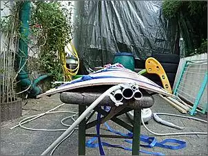

Nun folgen die ca. 1,70m langen Streifen am Heck. Und diese müssen gebogen sein. Und hier sind wir beim nächsten Problem.
Sperrholz biegen.
Habe hierzu gestern einen Versuch gemacht.
Hits:	1388
Größe:	40,5 KB
Das hat mit Wasserdampfstrahler und erhitztem Rohr gut geplant.

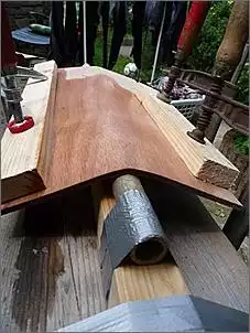

Heute habe ich das ganze in Lang-Version nachgebaut um die erste Platte zu biegen.
Hits:	1257
Größe:	64,0 KB
Habe dazu auf eine Bierbank Zeltstangen von nem PAvillon und Stromkabel in Form ge-taped. Somit konnte ich die Zeltstangen und Zwischenräume mit Wasserdampf erhitzen. Gleichzeitig noch die Oberfläche heiß und feucht gemacht und dann nacheinander vorsichtig mit Spanngurten die Krümmung reingebracht.
Aber drei Stunden nach diesem Prozedere habe ich die Konstruktion gelöst und das Brertt ist wieder fast in seine Ursprungsform zurückgegangen.
(Im Gegensatz zum Testbrett von gestern.)
Was habe ich falsch gemacht?
Nicht nass genug?
Nicht heiß genug?
SCHEIXXE noch eins
Weitere Fotos (unzählige!) wie immer in meinem picasa (es su casa)
Grüße,
tomek

Jungs, wassn los? Ich komm nicht weiter! Holzbiege-Action!!!
HILFE !!!
Zusatz:
Hätte ich das BRett vor dem Biegen mit dem Dampfstrahler richtig wässern sollen?
Wie lange muss das Holz dann nach dem Biegen trocknen, wenn es frisch gewässert wurde?
Grüße,
tomek
Ich habe eine Signatur.
Geändert von segelmann (04.06.2009 um 14:04 Uhr)

Hallo Tomek, - so wird das nix!!!
Was du brauchst ist eine "Dampfkiste" in der du das Sperrholz kochst!
z.b. bei 100° und 10mm Wandstärke: 20 Minuten. (+10 min Reserve...)
dann das Holz r a s c h heraus und sofort auf Biegung verarbeiten. trocknen und kühlen lassen. Nun behält das Sperrholz seine Form.
gurgel 1x nach Dampfkiste und schau dir die Bilder dazu an.
LG Peter
