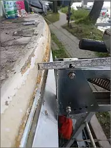

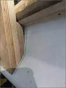

Dann erst grob gemessen:
Name:	2024-05-29 Notmotor 010.jpg
Hits:	29
Größe:	90,3 KB

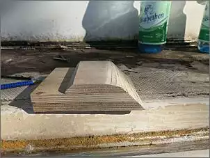

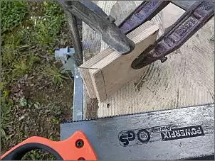

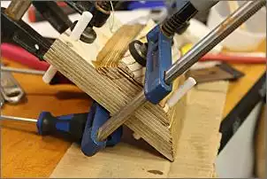

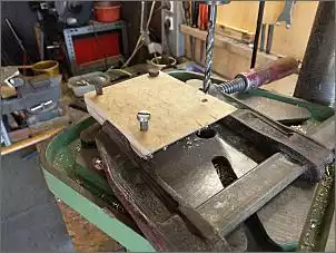

... und aus 12mm Multiplex Brettchen für Brettchen die Unterfütterung aufgebaut:
Name:	2024-05-29 Notmotor 011.jpg
Hits:	22
Größe:	160,1 KB
Name:	2024-05-29 Notmotor 012.jpg
Hits:	24
Größe:	60,7 KB
ID:	1016310 Klicken Sie auf die Grafik für eine größere Ansicht
Name:	2024-05-29 Notmotor 013.jpg
Hits:	27
Größe:	63,2 KB
ID:	1016311 Klicken Sie auf die Grafik für eine größere Ansicht
Name:	2024-05-29 Notmotor 014.jpg
Hits:	27
Größe:	110,5 KB
Sägen, anhalten, schleifen, anhalten, weiter schleifen...
Dann die Befestigungslöcher durch den Bretterstapel gebohrt.
Bei jedem Loch eine alte M8 Schraube durchgesteckt, damit da nichts verrutscht:
Name:	2024-05-29 Notmotor 015.jpg
Hits:	31
Größe:	122,9 KB
Das alles ist die Arbeit eines Dienstag Nachmittag/Abend.
Zeit ist ein kostbares Gut, stelle ich immer wieder fest.

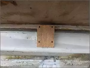

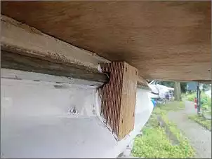

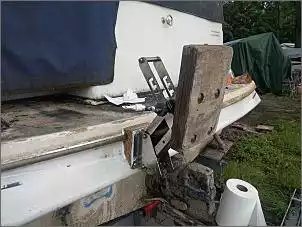

Letzte Woche habe ich zwischendurch die einzelnen Holzteile eingeharzt und zusammengeklebt.
Die Bohrungen habe ch dabei mit Papierröllchen fixiert:
Name:	2024-05-31 Motorhalterung 001.jpg
Hits:	20
Größe:	90,8 KB
ID:	1016619 Klicken Sie auf die Grafik für eine größere Ansicht
Name:	2024-05-31 Motorhalterung 002.jpg
Hits:	19
Größe:	91,8 KB
Das Papier habe ich noch vor dem aushärten wieder rausgezogen.
Als es dann hart war, habe ich die Bohrungen noch einmal nachgebohrt.

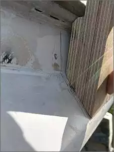

Den so zusammengeklebten Holzblock habe ich dann zunächst mit Sika an's Heck geklebt - die Platte darüber war Regenschutz:
Name:	2024-05-31 Motorhalterung 003.jpg
Hits:	26
Größe:	79,0 KB
ID:	1016621 Klicken Sie auf die Grafik für eine größere Ansicht
Name:	2024-05-31 Motorhalterung 004.jpg
Hits:	21
Größe:	71,0 KB
Erst nachdem das Sika fest war habe ich die Löcher durch die Holzführung in's GfK durchgebohrt.
Die Edelstahlschrauben mit Sika eingesetzt und dann innen verschraubt.
Das war echt eine saumäßige Arbeit, weil man innen in die Badeplattform so schlecht ran kommt.
Aber schlussendlich bin ich zufrieden.
Name:	2024-05-31 Motorhalterung 005.jpg
Hits:	48
Größe:	99,4 KB
Technisch bin ich mit dem Boot zunächst durch, so dass es jetzt in's Wasser kommt. Optisch ist es aber noch eine mittelschwere Katastrophe.
Das Putzen erfordert noch einmal ein paar Stunden Zeit.

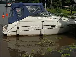

Am Montag Nachmittag habe ich den ollen Bock dann in's Wasser geworfen:
Name:	2024-06-02 Maxum Slip.jpg
Hits:	47
Größe:	128,0 KB
Die Wasserlinie am Heck hat sich doch deutlich verändert. Gut, dass ich da nicht geputzt habe - sonst würde man das gar nicht so erkennen.

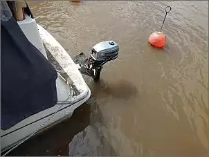

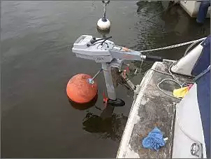

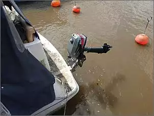

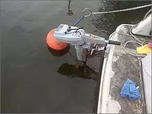

Dann habe ich meinen 5PS Notmotor das erste Mal im Wasser benutzt.
Die Anbauhöhe ist in Ordnung (obwohl ich da eh keinen Spielraum hatte). Trotz Langschaft kann man die Antiventilationsplatte noch erkennen im trüben Wasser, zu tief ist er auf keinen Fall:
Name:	2024-06-02 Notmotor 001.jpg
Hits:	56
Größe:	93,8 KB
ID:	1016979 Klicken Sie auf die Grafik für eine größere Ansicht
Name:	2024-06-02 Notmotor 002.jpg
Hits:	60
Größe:	85,4 KB
Mit dem Notmotor bin ich dann testweise vom Slipsteg zu meinem Liegeplatz getuckert (ca. 50 Meter).
Rückwärts ist die Wirkung ein Graus. Da geht der erzeugte Wasserstrom direkt an das Heck. Lenkwirkung rückwärts: da muss man den Motor schon um 90° einschlagen wie ein Heckstrahlruder, damit auch wirklich was passiert.
Vorwärts hingegen ist der Schub schon ordentlich und echt brauchbar.

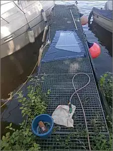

Ich denke, dass das als Havarie-Variante taugt. Echte Messwerte müsste ich mal in Ruhe ermitteln.
  #287
Alt 05.06.2024, 11:06
Chili Chili ist offline
Beiträge: 8.763
22.009 Danke in 7.084 Beiträgen

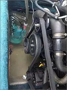

Die Hauptmaschine habe ich dann nach dem Winter und nach dem Krümmerwechsel auch das erste Mal angeworfen.
Was für eine Ernüchterung!
Die beiden Wasserstutzen und auch die beiden Anoden, die ich hier in die Krümmer eingebaut hatte:
https://www.boote-forum.de/showthrea...2&#post5503932
... alle vier waren undicht.
Nicht nur ein bisschen, da tropfte ordentlich Wasser.
Also Wasser aus den Krümmern wieder ablassen (mit den blauen Hähnen), alle vier Dinge ausbauen und neu dichten.
Ein erster Versuch mit Teflonband war auch nicht wirklich dicht, es tropfte immer noch.
Schlussendlich habe ich es dann klassisch mit Hanf und Fermit gemacht, das war dann auf Anhieb trocken.
Unnötig zu erwähnen, dass ich bei einem der Probeläufe zwischendurch die blauen Hähne vergessen hatte einzuschrauben...
Holla die Waldfee, da kommt ordentlich Durchsatz raus wenn der Motor läuft.
Als ich dann mit Bilge ausschöpfen und wischen fertig war habe ich noch angefangen zu putzen. Das war dann schon gegen 22:00 Uhr.
Name:	2024-06-04 Dreck.jpg
Hits:	104
Größe:	96,6 KB

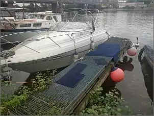

Na jedenfalls habe ich mir in der letzten Woche das Verdeck vorgenommen.
Es ist nicht mehr das hübscheste, aber durchaus funktional und vor allem dicht.
Hauptproblem für mich war, dass innen am Himmel Stockflecken waren (auch älter).
Zuerst habe ich alle Teile (2 x 2 Seitenteile, Bimini-Dach, Front und Heck = 7 Teile) mit normalem verdünnten Allzweckreiniger (eine Kappe auf 5 Liter Wasser) und weicher Bürste geschrubbt. Da kam schon mächtig Dreck raus.
Die kleinen Teile habe ich direkt auf den Gitterrosten des Stegs gemacht - echt praktisch. Für die großen Teile musste ich eine Plane ausbreiten:
Name:	2024-08-20 Verdeck 002.jpg
Hits:	27
Größe:	114,7 KB
ID:	1024124 Klicken Sie auf die Grafik für eine größere Ansicht
Name:	2024-08-20 Verdeck 003.jpg
Hits:	29
Größe:	170,1 KB
Davon gehen jedoch die Stockflecken nicht weg, das kannte ich von der letzten Reinigung schon.
Deswegen hatte ich mir vorher von MTS den Stockfleckenentferner
https://www.schimmelschutzservice.com/de/tento-clean.html
und dazu die Imprägnierung
https://www.schimmelschutzservice.com/de/easy-top-impraegnierung.html
gekauft (jeweild 5 Liter Gebinde). Darauf bin ich bei meiner Recherche gestoßen, das Zeug wurde hochgelobt:
Name:	2024-08-20 Verdeck 001.jpg
Hits:	23
Größe:	106,5 KB
Gerade der Stockfleckenentferner ist wirklich ein Knüller.
Riecht absolt nach Schwimmbad (Chlor), aber die Wirkung ist echt Hammer!
Die Stockflecken sind vollkommen verschwunden.
(Nein, ich kriege keine Provision.)
Die Verdeckteile hatte ich mit heim genommen und dort auf unserem gepflasterten Zuweg fertig gemacht:
Name:	2024-08-20 Verdeck 004.jpg
Hits:	27
Größe:	146,7 KB
Also bei allen 7 Teilen je beide Seiten gereinigt und imprägniert.
Die Imprägnierung soll laut Anleitung gerne getempert werden, vorzugsweise in der prallen Sonne. Das war letzte Woche daher ideal.
Die ganze Prozedur mit reinigen, trocknen lassen, entschimmeln, spülen, trocknen, imprägnieren, trocknen aller 14 Flächen - da geht schon mächtig Zeit drauf.

Und hier was interessantes:
Ich habe ja vor einiger Zeit eine Halterung für einen AB angebaut und mir einen kleinen 5PS Langschaft zugelegt.
Da ich aber auch vom Schlauchboot einen Torqeedo 1003S habe (S=Kurzschaft), habe ich den gestern mal ausprobiert:
Name:	2024-08-20 Notmotor 016.jpg
Hits:	40
Größe:	90,7 KB
ID:	1024187 Klicken Sie auf die Grafik für eine größere Ansicht
Name:	2024-08-20 Notmotor 017.jpg
Hits:	38
Größe:	89,5 KB
Von der Höhe her sieht das gar nicht mal so verkehrt aus.
Er schafft es sogar ganz passabel, das große Boot zu bewegen.
Das Boot in die gewünschte Richtung zu drehen geht auf jeden Fall.
Und auch etwas Fahrt machen geht auch, wobei es recht windstill war und der Main vielleicht 1 oder 2 km/h Strömung hatte.
Im Video geht es am linken Ufer stromaufwärts:
https://youtu.be/S44eb2ZfpVU
Das große Boot auf der Badeplattform stehend gebückt das erste Mal mit der Pinne steuern und dabei noch filmen war schon etwas fordernd...

ich hab immer mit dem Fuß gelenkt mit meinem Notmotor... dann hatte ich freie Sicht in Fahrtrichtung...
Barfus hat man sogar relaitv gute Kontrolle über die Drehpinne

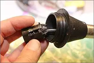

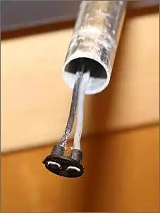

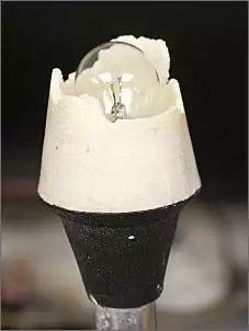

Gestern, an einem verregneten Sonntag, hatt ich mal zwei Stunden Zeit für ein weiteres kleines Nebenprojekt.
Wie hier schonmal geschrieben, ist die weisse Kappe des Ankerlichts mutmaßlich durch die UV-Belastung zerbröselt:
https://www.boote-forum.de/showthrea...6&#post5523306
Ich habe es nicht geschafft, dafür irgendwie Ersatz zu bekommen.
Daher habe ich jetzt direkt einen ganz feinen Umbau vorgenommen.
Noch am Boot hatte ich bei eingestecktem Lichtmast die Glühlampe rausgenommen und am zweipoligen Sockel gemessen, wo Plus und Masse sind und markiert. (Der Lichtmast hat eine Nase und kann nur in einer Position gesteckt werden.)
Name:	2024-09-08 Ankerlicht 001.jpg
Hits:	11
Größe:	53,6 KB
Dann habe ich am oberen Ende den vermeintlichen Blindniet (ca. 2mm) aufgebohrt. Kann im Nachhinein sogar sein, dass das sogar nur ein eingedrückter Stift war, den man hätte raushebeln können. Egal...
Name:	2024-09-08 Ankerlicht 002.jpg
Hits:	10
Größe:	75,0 KB
ID:	1025908 Klicken Sie auf die Grafik für eine größere Ansicht
Name:	2024-09-08 Ankerlicht 003.jpg
Hits:	15
Größe:	68,2 KB
Aus dem schwarzen Oberteil kann man dann den eigentlichen Sockel mit seinen Rastnasen rausdrücken:
Name:	2024-09-08 Ankerlicht 004.jpg
Hits:	9
Größe:	56,5 KB
ID:	1025910 Klicken Sie auf die Grafik für eine größere Ansicht
Name:	2024-09-08 Ankerlicht 005.jpg
Hits:	9
Größe:	76,9 KB
Den Sockelteil habe ich dann kurzerhand zerstört und übrig blieb diese Kontaktplatte:
Name:	2024-09-08 Ankerlicht 006.jpg
Hits:	10
Größe:	52,1 KB
