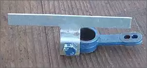

Ich stoppel so'n bisschen vor mich hin...
Dieses Blech soll den Näherungsschaltern Bescheid sagen, wenn die jeweilige Position erreicht ist
Hits:	149
Größe:	42,2 KB

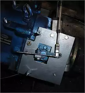

So sieht es montiert aus
Name:	Schaltblech montiert.jpg
Hits:	160
Größe:	55,6 KB
Und so mit den Näherungsschaltern
Hits:	160
Größe:	74,9 KB
Anhang 908364
Anhang 908365
Anhang 908366
Grundsätzlich deutlich und mechanisch auch gut ausgeführt.
Meine Frage wäre: wozu?
Und, : warum 4 Näherungsschalter?

Um das Getriebe elektrisch zu schalten. Da der Linearantrieb mehr Weg macht als ich brauche, muss ich ihm sagen, wann es genug ist. Also 2x Endschalter und 2x Neutral, 1x für jede Richtung.

Hast Du schon probiert ob die schmale Fläche (Hebel steht ja mit der schmalen Seite zum Ini) zuverlässig schaltet? In der Industrie werden Schaltfahnen oft so gestaltet, dass sie mindestens 40 - 60% der Sensorfläche bedecken können. Hängt natürlich auch vom Sensor ab, ob der bei weniger "Überdeckung" reproduzierbar schalten kann.
