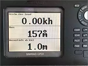

Mir ist aufgefallen, das im Display des Autopiloten die falsche Gradzahl (Kurs) angezeigt wird. Auch läuft der Autopilot im "Auto"-Modus ab und an aus dem Ruder. Ein Windmesser ist nicht verbaut, der Daten liefern könnte.
Jetzt wollte ich mal sowas wie ein Reset machen oder zumindest die angezeigte Gradzahl korrigieren ... ... ich lese mich mal ein. Zeit hab ich ja.

Bei mir läuft der Pilot unter jeder Brücke für kurze Zeit aus dem Ruder, da das GPS Signal dann unterbrochen wird.

Ältere Autopiloten steuern nur nach Kompass. Bei einer Brücke wir der Kompass abgelenkt und das Boot läuft aus dem Ruder. Das kann auch passieren wenn man auf einem Kanal einem Binnenschiff begegnet oder sonstwie einem Haufen Metall. Neuere APs haben Beschleunigungssensoren und nutzen auch GPS. Läuft der Kompass weg ohne das eine Drehbewegung registriert wird, fährt das Boot weiter auf Kurs. Das funktioniert bei einer Brücke tadellos, bei einem 300m Schubverband stösst es an seine Grenzen. Wenn der Kompass einen falschen Kurs anzeigt, muss er mal kalibriert werden. Normalerweise gibt es dazu einen Menuepunkt in den Einstellungen. Bei mir muss ich dazu langsam einen Kreis fahren bis er fertig ist. Dann ist er normalerweise wesentlich genauer als der Magnetkompass. Wenn alles passt sind auf dem Plotter die Kurspfeile für Steuerkurs und Kurs über Grund deckungsgleich. Jedenfalls ohne Strömung und Wind.
Wenn du weiterhin Abweichungen zwischen Pilot und Magnetkompass hast, geht sehr wahrscheinlich der Magnetkompass falsch.

Der verbaute Autopilot Simrad AP26 ist wohl Erstausstattung und damit 10 Jahre alt.
Das ist wohl die Lösung erster Wahl!
Wenn ich das Handbuch richtig lese, dann ist dies nach längerem Nicht-Gebrauch oder ab und an mal nötig. Wenn ich wieder fahren kann (ja, ja macht euch nur lustig ) und Platz dafür habe, dann werde ich die Operation "Weg mit dem irren Iwan" durchführen. Ich werde berichten ...
