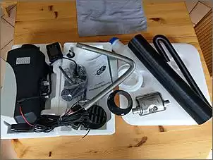

Hits:	238
Größe:	83,0 KB
Das Paket ist heute schon angekommen! Sonntag bestellt, heute da. Top!
Kurze Frage: Mit welchem Gewicht muss man bei einer kompletten Heizung rechnen? Heizgerät, Tank, zwei Warmluft-Schläuche, Auspuff...
Ich habe die Teile gerade mal gewogen:
- die Heizung selbst ca. 4 kg
- restliches Zubehör incl. Tank ca. 2,5 kg
- also zusammen rund 6,5 kg
Das war allerdings mit einer Personenwaage. Die könnte bei so einem geringen Gewicht ggf. ziemlich ungenau sein.
Jetzt muss ich mal schauen, wie ich sie genau einbaue und welche Teile (Schläuche/Ausströmer) ich noch brauche. Hier brauche ich ggf. noch mal Eure Tipps.
