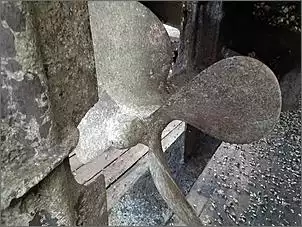

Ich habe in meinem Boot ein Bugstrahlruder vom niederländischen Hersteller Duco, das hat einen Antrieb mittels Kette denn man vermutlich auch weiter weg platzieren könnte und die Kette verlängern. Nur für den Fall dass Ihr einen Hersteller sucht von dem Ihr ggf. Teile beziehen könnt.
https://www.ducoboegschroeven.nl/pro...lt-boegschroef
Grüße, Till

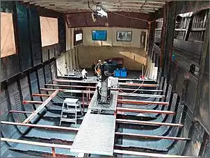

Standard Alter Dieselofen ade

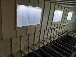

Letztes Wochenende wurde das letzte Überbleibsel des alten Dieselofens demontiert. Nun hat man oben eine große zusammenhängende Fläche und die Sicht vom Steuerstand hat sich ebenfalls etwas verbessert.

Ahoi und die berühmte Handbreit,
Johnny

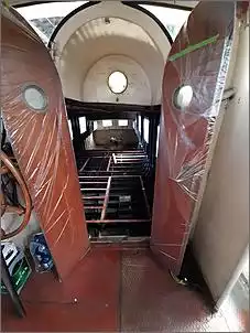

  #283
Alt 13.08.2019, 10:10
JohnnyCash JohnnyCash ist offline
Registriert seit: 07.06.2015
Beiträge: 770
Boot: Holländisches Plattbodenschiff
Rufzeichen oder MMSI: DH9593 / 211768670
3.665 Danke in 560 Beiträgen

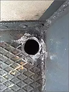

Standard Bullaugeneinbau

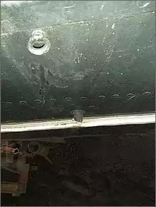

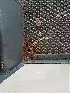

Außerdem wurde der Flansch für das runde Bullauge gebaut und an die Bordwand geschweißt. Auf einem der Bilder erkennt man, wo das alte Bullauge verbaut war. Wie weiter oben bereits erwähnt wurde das angrenzende Fenster etwas nach achten versetzt und das Bullauge zu geschweißt. Dann wurde ein altes Rohr abgetrennt und mit Zwischenstücken auf den benötigten Radius vergrößert. Anschließend wurde ein "Rahmen" an das Rohr geschweißt um einen Flansch zu erhalten. Der wurde wiederum an die Bordwand geschweißt.
Nun muss nur noch das Bullauge fertig poliert werden und kann dann mit dem Flansch verschraubt werden. Von außen kommt noch eine Blende aus Holz, ähnlich wie die der anderen Fenster.

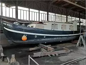

Mein Kontakt hatte das Boot damals aufwendig restauriert und dann später verkaufen müssen. Er konnte mir aber wertvolle Tipps und sogar den originalen Schiffsbrief geben. Dieser wird mir per Post zugestellt. Foto folgt -> ein echter Schatz.
Das Schiff ist eine Aak, mehr dazu findet ihr hier. Wie Hein oben schon geschrieben hatte, war es damals tatsächlich ein Segler. Mit 2 Seitenschwertern, einem großem Mast und einer riesigen Pinne. So hat es Frachten Transportiert. In den 60er Jahren wurde dann der Aufbau drauf geschweißt und ein Motor eingebaut.
Soviel zu dem kleinen "Off-Topic"
Ich befinde mich momentan in der Planungsphase. Es geht aber hoffentlich bald in großen Schritten weiter.

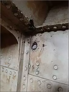

Heute ist der Brief angekommen. Einiges kann ich entziffern, aber wenn jemand gut holländisch spricht/liest, würde ich mich riesig über eine Übersetzung freuen.
Ab zum Boot, ran ans Schweißgerät.

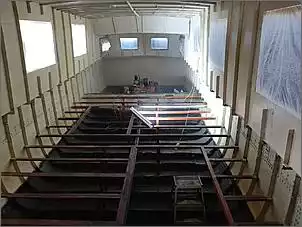

  #287
Alt 17.08.2019, 19:10
Beiträge: 770

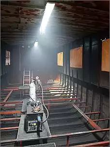

Vorher Nacher.
Die Tanks kommen in die von den Streben überdecken Bereiche. Die freien Bereiche werden zum Stauraum umgebaut. Dafür haben wir bereits begonnen auf der Steuerbordseite einen Rahmen zu bauen. Ich finde es nimmt Form an. Morgen sollen die Rahmen fertig sein.

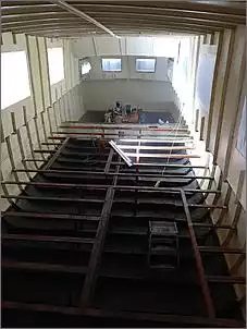

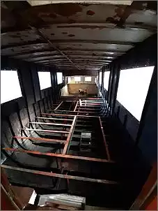

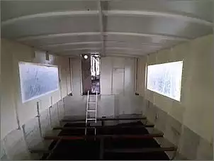

Stand heute - fast fertig.
Das tolle ist, dass wir das alte Material wiederverwenden konnten. Geiz ist geil
Jetzt erkennt man auch schon sehr gut die Stauräume. Die sind so groß, dass man die neuen Tanks von oben reinsetzen kann und dann an die richtige Stelle schieben kann. Ich hoffe es wird nie dazu kommen, aber so kann man jederzeit die Tanks wieder ausbauen.

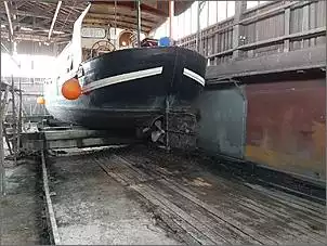

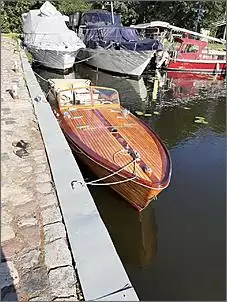

Zunächst galt es Abschied zu nehmen. Das Holzboot wurde verkauft. Es findet in Kieler Gewässern seine neue Heimat. Zuvor konnte ich noch einige letzte Ausfahrten unternehmen.
Es ist wie immer: Es gibt ein weinendes und ein lachendes Auge.

Und dann ging es endlich wieder ans Schaffen.
Die Unterkonstruktion des Bodens wurde fertig geschweißt. Mein Vater und ich sind mächtig stolz. Nicht nur, dass wir sämtliche alte Streben wiederverwenden konnten und so kein neues Material kaufen mussten, noch dazu ist alles schön gerade geworden. Die neuen Öffnungen für die Luken ermöglichen einen großzügigen Zugang zum Stauraum und die Tanks können ein und ausgebaut werden.
Hits:	153
Größe:	128,6 KB

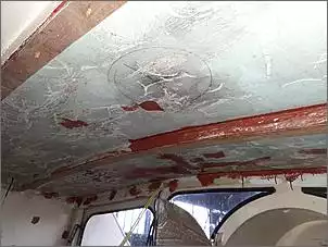

Anschließend wurde bis zu der letzten Nietkante die alte Farbe an den Innenwänden entfernt und alles für die erste Lackschicht vorbereitet. Eine ätzende Arbeit, aber es macht Mut, wenn es Arbeiten sind, die man nie mehr im Leben erledigen muss.
Hits:	149
Größe:	65,3 KB
ID:	855946 Klicken Sie auf die Grafik für eine größere Ansicht
Hits:	153
Größe:	67,7 KB
ID:	855947 Klicken Sie auf die Grafik für eine größere Ansicht

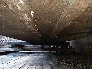

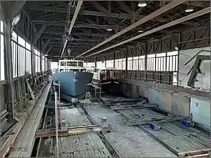

Standard Trockendock
Zwischendurch wurde dann der Gesell in das Trockendock verlegt. Hier liegt er zusammen mit einem echten Trümmer. Wie klein der Gesell doch aussehen kann.
Hits:	208
Größe:	121,9 KB

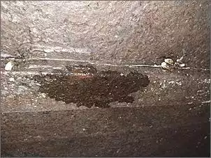

Hier wurde er erstmal grob gereinigt. Bestimmt eine Tonne Muscheln waren am Rumpf. Es wurde besprochen was zu machen ist. Der Zustand ist besser als gedacht. Dennoch, ein paar Sachen müssen geschweißt werden und das Unterwasserschiff bekommt einen neuen Anstrich.
Hits:	193
Größe:	70,6 KB

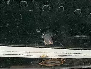

2 Sachen die mir beim Unterwasserschiff aufgefallen sind waren zum einen der alte Echolotgeber und die Kielkühlung.
Hits:	150
Größe:	138,0 KB
Der Geber ist einer für eine Heckmontage. Außerdem sitzt er ziemlich genau in der Mitte des Schiffs. Er wurde sage ich mal an den Rumpf gemumpt. Das soll definitiv erneuert werden. Es soll ein Durchbruchgeber in der Vorpiek montiert werden. Das Loch des alten Gebers habe ich bereits zugeschweißt.
Hits:	145
Größe:	116,0 KB
ID:	855963 Klicken Sie auf die Grafik für eine größere Ansicht
Hits:	145
Größe:	126,2 KB
Die Kielkühlung ist quasi ein lang gezogenes U aus Vierkantrohren. Es wurde damals nur alle paar Meter mit einem Winkel an den Rumpf geschweißt. Nach Rücksprache mit dem damaligen Besitzer beschlossen wir die Kielkühlung durchzuschweißen. Dafür muss noch die ganze Mumpe runter. Bestimmt nicht meine Lieblingsarbeit. Ein paar Lecks gilt es auch zu schweißen, jedoch weiß ich nicht, ob es sich dabei um "gefangenes" Wasser in der Mumpe handelt. Frage: Muss dafür das Kühlmittel raus? Kann man das Kühlmittel mit den hohen Schweiß-Temperaturen zerstören?

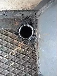

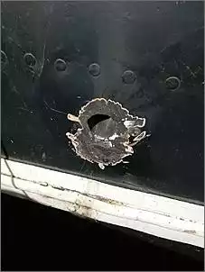

Standard Regenabläufe
Alle Mann an Deck.

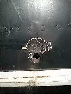

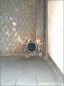

Es galt die alten Regenwasserabläufe im Vorschiff zu erneuern. In die alten, durchgerosteten hat irgendeine "Fachkraft" ganz normale Gummischläuche reingezwängt und diese mit reichlich Mumpe "dicht" geschmiert.
Hits:	124
Größe:	55,5 KB
ID:	855964Klicken Sie auf die Grafik für eine größere Ansicht
Hits:	122
Größe:	108,6 KB
ID:	855967Klicken Sie auf die Grafik für eine größere Ansicht
Hits:	115
Größe:	107,5 KB
ID:	855966Klicken Sie auf die Grafik für eine größere Ansicht
Hits:	128
Größe:	68,3 KB
Das sah nicht nur furchbar aus, sondern wäre bestimmt irgendwann undicht geworden.

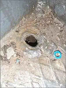

Ich habe die alten rausgeplasmat, dann 90° Bögen aus 3mm Stahl eingepasst und reingeschweißt. Die alten Durchlässe wurden dicht geschweißt und "schon" war die nächste Spalte aus der To-Do-Liste gestrichen.
Hits:	123
Größe:	54,7 KB
ID:	855968Klicken Sie auf die Grafik für eine größere Ansicht
Hits:	133
Größe:	76,8 KB
ID:	855969Klicken Sie auf die Grafik für eine größere Ansicht
Hits:	131
Größe:	92,7 KB
ID:	855970Klicken Sie auf die Grafik für eine größere Ansicht
Hits:	117
Größe:	86,1 KB
ID:	855973Klicken Sie auf die Grafik für eine größere Ansicht
Hits:	111
Größe:	54,6 KB
ID:	855971Klicken Sie auf die Grafik für eine größere Ansicht
Hits:	116
Größe:	43,3 KB

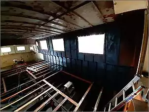

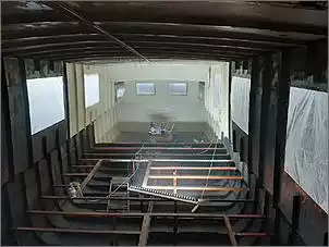

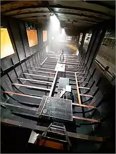

Standard Lackiererei

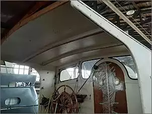

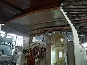

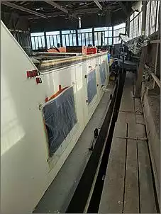

Und dann kam endlich Farbe ins Spiel. Vorbei die Zeiten der schwarzen Hände und staubigen Haare. Die erste Schicht Brantho Korrux 3in1 wurde gespritzt. Insgesamt sollen 2 Schichten erfolgen. Ich werde wohl auch das Außenschiff mit dem Zeug lackieren. Zumindest da wo es nötig ist.
Hits:	153
Größe:	62,0 KB
ID:	855986Klicken Sie auf die Grafik für eine größere Ansicht
Hits:	150
Größe:	68,5 KB
ID:	855987Klicken Sie auf die Grafik für eine größere Ansicht
Hits:	138
Größe:	55,0 KB
ID:	855988Klicken Sie auf die Grafik für eine größere Ansicht
Hits:	143
Größe:	80,9 KB
ID:	855989Klicken Sie auf die Grafik für eine größere Ansicht
Hits:	141
Größe:	75,0 KB
ID:	855990Klicken Sie auf die Grafik für eine größere Ansicht
Hits:	145
Größe:	80,1 KB
ID:	855991Klicken Sie auf die Grafik für eine größere Ansicht
Hits:	153
Größe:	65,9 KB
ID:	855992Klicken Sie auf die Grafik für eine größere Ansicht
Hits:	162
Größe:	60,8 KB
ID:	855993Klicken Sie auf die Grafik für eine größere Ansicht
Hits:	135
Größe:	38,2 KB
Ich bin sehr zufrieden und stolz. Es ist endlich der Wendepunkt erreicht. Ab sofort wird nur noch zusammengebaut. Vorbei die Zeiten des Abriss.
Die Kante zur schwarzen Bilge wird nach den letzten Schweißarbeiten an der Kielkühlung mit einem Kriechöl geflutet und anschließend mit Mike Sanders versiegelt. Das ist nicht unüblich bei den alten, genieteten Stahlrümpfen aus Holland.
Noch was zum Lackieren in abgeklebten Stahlrümpfen. Es ist der Horror, wenn man keine Vollmaske hat, oder eine Vernünftige Absaugung. Absaugung ging bei mir nicht, da direkt neben mir ein frisch lackiertes Boot steht. Vollmaske hatte ich nicht. Am Ende der 2h Schicht hatte ich tränende Augen und ein sehr unscharfes Sichtfeld. Für die 2. Lackschicht werde ich in eine Komplette Maske mit Sichtfenster investieren und lasse einen Staubsauger mit Filter die Luft absaugen.
