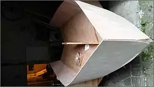

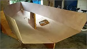

Wie versprochen, die Teile sind aber nur provisorisch vernäht. Sie passen zwar im Ganzen, aber die im Plan anhezeichneten Nahtlöcher passen zwar am Heck, verziehen sich dann aber auf bis zu 2 cm, während die letzten Löcher am Bug wieder passen. Das will ich erst näher ergründen und sämtliche Schotten sägen und lose einnähen.

Verstehe ich das richtig: CLC gibt an, wo Du die Bohrungen für die Nähte setzen sollst?
In den 1 zu 1-Plänen sind die Bohrungen angegeben, das ist richtig.
Sagen wir es anders: CLC macht in den Plänen Vorschläge, bei den Bausatz-Bauern sind die Bohrlöcher schon drin, wenn ich das richtig sehe. Im Handbuch steht auch, man kann die Löcher nach Belieben bohren. Andererseits können einem die Angaben bei der Überprüfung helfen, vorausgesetzt, sie stimmen im Plan. Beim CLC-Kajak hat es ganz gut gestimmt, wenn auch nicht überall.
Insofern werde ich alle bisherigen Schritte noch einmal genau nachmessen und schauen, ob und wo es einen Fehler gibt. Ein Boot wird es auch so, aber ich habe keine Lust, dass ein Fehler sich bis oben durcharbeitet und man praktisch jedes Teil auf Maß schneiden muss.
Es kann allerdings auch sein, dass die Bohrungen besser passen, sobald man alle Teile wirklich auf Spannung hat und die Form sich mehr ausbildet. Nur müssen dazu die ersten Schotts verklebt sein. Insofern ist die Probemontage und Ursachenforschung sicher keine schlecht investierte Zeit.
Bekanntermaßen weiß ich zwischenzeitlich auch, dass Handbücher und Pläne bei CLC alles andere als fehlerfrei sind. Ich habe auch beim Kajak mehrere fehlerhafte Angaben und falsche Zeichnungen gefunden. Sorgsam prüfen ist also angesagt.
Genau das meinte ich. Es muß ja nicht sein, daß die Bohrungen als Referenzmarken wirklich taugen. Aber was soll ich sagen, Du hast ja den Bogen raus, wenn's um die CLC Truppe geht

Für Hein
Hits:	183
Größe:	37,8 KB
Gesendet von meinem SM-P605 mit Tapatalk
