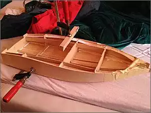

Für meine Verhältnisse gar nicht mal so schlecht
Hits:	25
Größe:	64,4 KB
Via iPhone !
Es grüßt Flo

Na also, geht doch.
Wenn Du jetzt noch aufhören würdest, den Rumpf mit diesen Monstern von Zwingen wieder kaputtzumachen, dann hätte er auch eine Chance gerade zu bleiben.
PS: Und wenn schon diese Grobschlächtigen Teile, dann leg unter den Schrauber wenigstens Holz! So hast Du feine Abdrücke drin.
Klebst Du da was drauf?

Na also, geht doch.
die eine seite war bisschen zu weit unten , so musste ich sie abmachen mit dem Fön
dann ist sie mir gebrochen (nicht ganz) deshalb die zwei zwingen um das ganze wieder zu richten
die eine Zwinge drückt das Holz nun nach unten und die andere drückt die bruchstelle zu (keine 3cm lang)

Warum ist in dem Stringer an der Seite so eine Welle?
  #293
Alt 07.10.2012, 13:51
Benutzerbild von Bartho
Bartho Bartho ist offline
Registriert seit: 13.06.2010
Ort: Nähe Cuxhaven
Beiträge: 2.982
Boot: Bavaria 820
Rufzeichen oder MMSI: DJ4866
2.462 Danke in 1.381 Beiträgen
ehrlich gesagt das weiss ich auch nicht - hab den damals schon bisschen raus gezogen so das er auf spannung ist

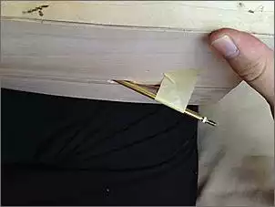

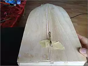

Welle ist drin - zumindest zur Anprobe
Auch die Löcher sind angezeichnet für das Ruder
Jetzt stellt sich mir die frage , mit Gewebe belegen und dann die Welle reinoder gleich drin lassen ?
Hits:	12
Größe:	48,9 KB
Hits:	9
Größe:	38,0 KB
Via iPhone !
Es grüßt Flo

Einfacher ist es ,... Erst Laminat, dann ein/Anbauten
Passt der Wellenwinkel? Sieht verdammt steil aus.
Motor fast aufliegend... nur 2-3 mm zwischen Prop und Rumpf.
