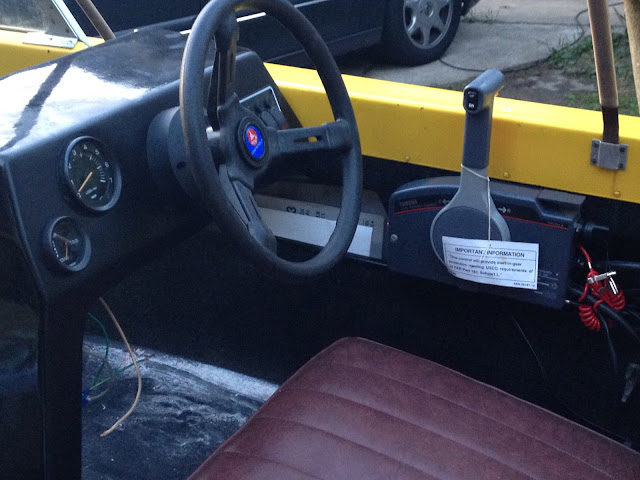

der DZM zeigtWerte aber es sind die falschen ...
Kann man die Brücke auf dem Foto oben noch anders setzen (rechts außen Impuls- mitte Ground und links 12V- die Brücke geht auf "6") oder fällt der Betrieb am 3-Zylinder flach? Hatte in nem anderen Board von dieser Brücke (wie bei mir gesetzt) gelesen- der Wert dabei beträgt das doppelte von dem was er muss (geschätzt-denn noch weniger leerlaufdrehzahl bedeutet stillstand).
Habe leider keine Möglichkeit irgendwo unter einer Kappe umzustellen (wie in einem thread mal von ralf beschrieben)...gibts da etwas was ich noch anders machen kann? abgesehen vom Neukauf?
Und dann noch etwas was mich verunsichert...Gänge schalten ja. Aber darf der Freilauf im Vorwärtsgang so klackern? Und ist das Spiel im Rückwärtsgang normal? (Im Video V-N-R)
http://www.youtube.com/watch?v=9ZPQl3a9ymo
Falls ja...wird der KArren Samstag angespannt
Grüße- Sebastian

Hallo Sebastian,
dein DZM sieht eigentlich richtig angeschlossen aus.
Ganz links = +12V,
2. von Links = Impuls,
Brücke auf 3. von Links = 3-Zylinder,
ganz rechts = Masse (-12V).

Ahoi,
Danke für die Antworten. Ich denke hingegen dass der Impuls rechts außen ist. Irre in moh da? Kann ja gleich mal umstecken. Denke aber fast ich hatte es schonmal so wie Frank beschrieben hat.
€ g =ground macht mehr Sinn als b =Black
Gleich mal testen
Grüße- Sebastian

Ahoi,
eigenartigerweise arbeitet der DZM so verkabelt gar nicht.
Grüße- Sebastian

Moin Sebastian,
zeig doch mal, wo du die Impulsleitung am Motor abgegriffen hast.

Hallo Frank, hallo Sven,
@frank den Impuls ziehe direkt von der schaltbox. Aber schon komisch dass der DZM auf "b" und "g" vertauscht Werte zeigt und anders herum gar nicht.
@sven die Vergaser waren im ultraschallbad. Er schlägt weitaus weniger und hat einen sauberen Leerlauf. Werde morgen auf den Wasser noch etwas testen mit den Vergasern. Er qualmt jetzt etwas mehr als vorher...denke ich habe ihn zu fett eingestellt.

...das war das Ersatzteil was wir verhältnismäßig günstig bekommen haben
Ich tippe auf das grüne Kabel an der CDI...
Dort mal das Impuls-Signal abgreifen und auf die "grüne Brücke" am DZM legen.
Bin mir aber nicht sicher, ob das stimmt, daher mal abwarten, was die Yam-Spezi hier dazu sagen. Nicht dass die CDI dabei Schaden nimmt...
Vielleicht erst mal nur sehen/durchmessen, ob die Leitung aus deiner Schaltbox dort abgeht.
