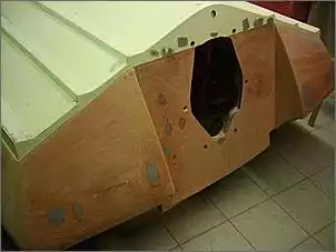

  #277
Alt 22.01.2011, 21:25
Benutzerbild von curtiss_1
Registriert seit: 29.03.2009
Ort: Nähe Hannover
Beiträge: 795
Boot: Glastron V 174
1.822 Danke in 510 Beiträgen
Hits:	684
Größe:	40,6 KB
Hits:	671
Größe:	54,6 KB
Hits:	674
Größe:	37,8 KB

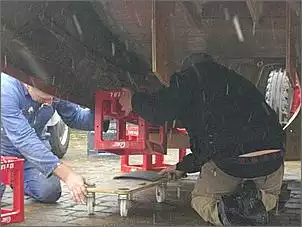

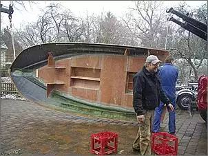

  #278
Alt 22.01.2011, 21:27
Ort: Nähe Hannover
Beiträge: 795
Hits:	635
Größe:	42,6 KB
Hits:	644
Größe:	45,0 KB
Schönen Sonntag

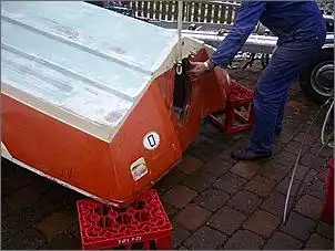

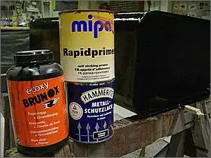

Ich habe heute abend noch schnell den Tank geschliffen,
und mit BRUNOX EPOXY grundiert.
Hits:	583
Größe:	34,5 KB

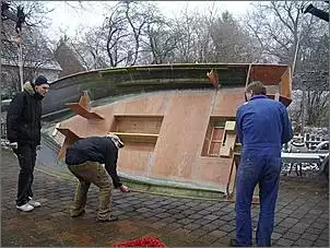

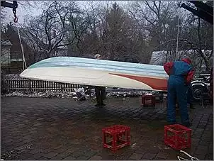

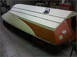

Das mit dem umdrehen kommt mir bekannt vor da stehe ich auch gerade.
Hast du da einen Stahltank oder ist der aus VA?
Willi
Hits:	588
Größe:	28,3 KB
ID:	259110   Klicken Sie auf die Grafik für eine größere Ansicht
Hits:	577
Größe:	27,2 KB

Es ist kein Stahltank,
da er aber etwas angegangen ist vermute ich das es nur
V2A ist.
Gruß Jörg

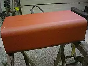

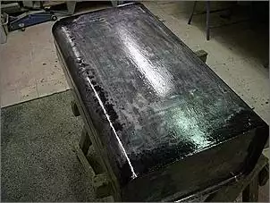

Habe den Tank grundiert und schwarz gestrichen.
Hits:	1037
Größe:	33,9 KB
Hits:	1031
Größe:	44,5 KB

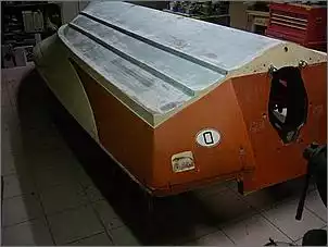

Die Höchststrafe für Restaurierer ist Anti Fouling entfernen.
Ich hab angefangen.

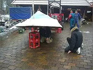

... und auf dem Kiel stehend

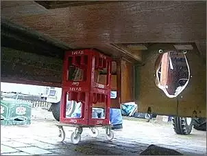

Ich konnte nicht umdrehen und habs unter dem Boot liegend gemacht. Als Unterlage 1 - 2 alte Matratzen (je nach Abreitshöhe).
Gruß Thomas

Ich habs geschafft !!!!
Jetzt noch etwas Feinarbeit und gut is.

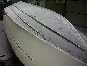

  #295
Alt 01.02.2011, 21:32
Ort: Nähe Hannover
Beiträge: 795

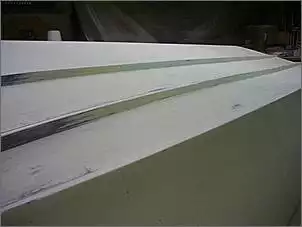

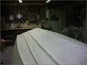

Hab noch etwas AF feingeschliffen.
Wenn ich noch mehr schleife, geht geht es auf Kosten des Gelcoats.
Also bleibt es so !
Hits:	847
Größe:	16,0 KB
Gruß Jörg

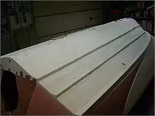

  #299
Alt 03.02.2011, 21:38
Ort: Nähe Hannover
Beiträge: 795
Heute war wieder schleifen angesagt.
Anti- Fouling ist runter.
Habe noch einige Kratzer gespachtelt.
Wenn ihr die nächsten Tage nichts von mir hört, bin ich am schleifen !!!!!
Hits:	711
Größe:	21,5 KB
Hits:	718
Größe:	23,4 KB
Gruß Jörg

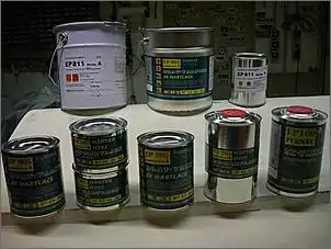

  #300
Alt 05.02.2011, 18:59
Ort: Nähe Hannover
Beiträge: 795
Bin noch am schleifen,
macht mit einmal wieder richtig Spass.
Denn die Post war da !!!
Hits:	674
Größe:	24,7 KB
Hits:	905
Größe:	38,3 KB
