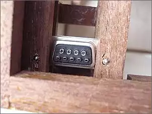

Ein paar Fragen hätte ich an Euch bzgl. meines gestrigen Einkaufs. Die 2 Verkäufer waren echte Eierbären und ABSOLUT inkompetent - das habe ich sogar als Laie erkannt, daher wäre es nett, wenn Ihr was dazu sagen könntet.

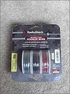

Bei den Kabeln steht auf der Verpackung, dass sie 20 Gauge sind. Das dürften ~0,8 mm sein und damit ~0,5 mm².
Hits:	77
Größe:	45,2 KB
Ist das für den Anwendungsfall dick genug?
Oder ist es zu dick, um sie in diese kleinen Röhrchen beim Stecker zu schieben?

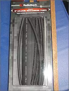

Beim den Schrumpfschläuchen hat der Verkäufer gemeint, dass sie nicht zum Kabel passen, weil sie 15,2 cm lang sind. Das war das Ende der Konversation.
Hits:	81
Größe:	37,7 KB
Folgende Durchmesser sollten drinnen sein
Hits:	77
Größe:	34,0 KB
Der kleinste scheint zu klein, der nächst größere zu groß. Um wie viel schrumpft so ein Schlauch?

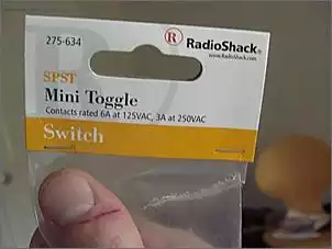

Hier ist die Verpackung von den Schaltern mit dem Ergebnis einer geistigen (Un-)Meisterleistung (manchmal frage ich mich, wie deppert ich sein kann) als warnendes Beispiel
Hits:	77
Größe:	19,5 KB
Damit sollte es keine Probleme geben, oder?
Noch kann ich die Kabel und Schrumpfschläuche zurück bringen.

Aber ich denke , das was du gekauft hast müsste reichen.
Die zweitkleinste Schrumpfschlauchgröße müßte i.O. sein, der wird bist zu fast die Hälfte kleiner.

Schrumpfschlauch hat normalerweise eine Schrumpfrate von 2:1.
Der angegebene Durchmesser bezieht sich auf den ungeschrumpften Schlauch.
Mit dem Kabel kann ich dir nicht wirklich helfen. Probiers doch einfach aus!
Selbst wenn es nicht passt, kannst du es für alles mögliche andere verwenden.

Normalerweise sollten die kabel ok sein...

  • Zum Betrieb von LED's reichen die allemal. Verlöten lässt sich das wie folgt:
  • Kabel verzinnen
  • Buchse im Sub-D verzinnen
  • Buchse mit Lötkolben anheizen, bis Zinn flüssig wird
  • das verzinnte Kabel in die Buchse stecken
  • Lötkolben weg nehmen und Lötstelle abkühlen lassen
  • Schrumpfschlauch drüber
  • FERTIG
Den SUB-D Stecker kannst du in die helfende Hand klemmen, mit beiden Krokoklemmen. Dann hast du eine Hand für's Kabel und eine Hand für den Lötkolben frei.

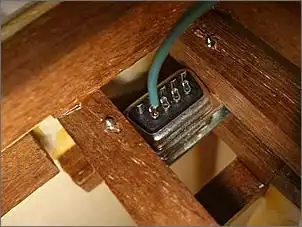

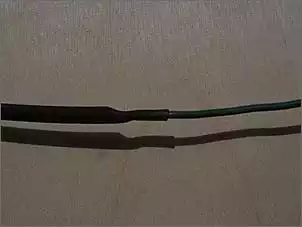

Ok, Kabel passt (leider ist - anders als erwartet - aber kein Loch drinnen, sondern nur dieses "Fähnchen" (?) )
Hits:	70
Größe:	33,8 KB
Schlauch schrumpft
Hits:	70
Größe:	18,6 KB
Den Lötkolben finde ich gerade nicht - warte auf einen Rückruf meiner Holden. Ich werde aber einmal die helfende Hand auspacken und einen Stecker abmontieren.
Mit sonnigen Grüßen,
Clemens
