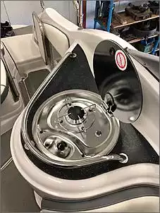

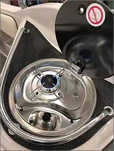

Unser Waschbecken haben wir nie genutzt und immer einen Gasgrill aufgebaut. Das hat jetzt ein Ende
Grillpfanne drauf und los geht's
Vielleicht hat ja einer Interesse am Nachbau

Das ist ja Mega Geil!!!! Ich würde gerne nachbauen. Erzähle bitte mehr.
Viele Grüße, Marcus

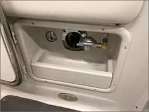

Ist schnell erklärt, der Handlauf muss runter und die Platte natürlich auch. Entweder die vorhandene Platte erweitern oder wie ich: einfach eine Mineralwerkstoffplatte besorgen (mein Reststück hat 40 EUR frei Haus gekostet ) und ein Kopie erstellen. Ist zwar kein Original, aber meine sieht sogar schöner aus
Habe ein Schablone aus Pappe für den genauen Ausschnitt erstellt. Als Kocher habe ich: Gaskocher mit Abdeckung Can FC1345, 30mbar, rund genommen. Das Teil passt, aber Du vorne und nur noch ein paar mm Platz.
Dazu brauchst Du noch ein 30mbar Druckregler mit 1.5 m Leitung. Der Anschluss ist ein 8 mm Schneidring. Das alte Waschbecken muss natürlich komplett ausgesägt werden und das war es schon. Auf die Wasserleitung einfach einen 3/8" Stopfen drauf und kürzen. Den Kocher solltest Du einkleben. Viel Spaß beim nachbauen
