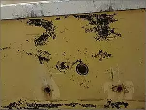

Also ich sitze und krieche und liege seit Tagen im, unter und auf dem Boot. Bisher habe ich die Batterie versetzt, eine Steckdose eingebaut und die Elektrik überprüft.
Nun stehe ich vor weiteren Herausforderungen.
Hinter einer Aluplatte hinten am Spiegel sind 2 alte AB-Löcher versteckt gewesen und mit Silikon abgedichtet gewesen. Nun muss ich mal schauen
Variante a) schrauben durch, sika dran und fertig
B) richtig Flicken , aber wie?!
C) wieder Platte aber diesmal mit Sikaflex dran.
So, euch eine schöne Woche ohne Trockengefallene Gewässer
Thorsten

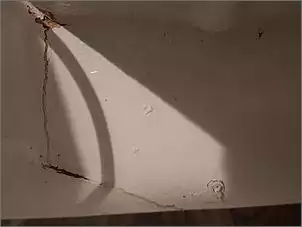

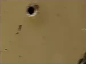

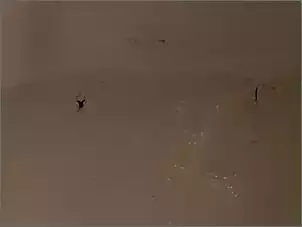

hier ist das Chaos

Schräg anschleifen und zulaminieren wäre das einzig richtige...

Danke Frank,
Dann schaue ich morgen mal was es so als Set gibt, hier vor Ort habe ich nichts.
Eigentlich wollte ich das umgehen, weil ich es nicht Kann, aber vernünftig muss es werden. Also 6 kleine und zwei grosse Löcher....

Hallo Thorsten,
wenn du den Aufriss schon machst - ich habe seinerzeit auch die Außenborderwannenentwässerung geändert. Das eingeklebte Röhrchen hält glaube ich irgendwann auch nur noch bedingt dicht und dann ist da direkt das Holz. Fand ich weniger toll. Mit den AB-Bolzen habe ich das gleiche gemacht:
Lauter dünne Glasfaserstreifen geschnitten und dann einen "Tunnel" in die Löcher einlaminiert, damit der Holzkern geschützt ist. Wenn mit Gelcoat oder Epoxy-Grundierung noch versiegeln und gut ist. Dazu muss man natürlich auch von außen anschäften und dann spachteln, wenn man optische Ansprüche hat.
Bei den Bolzen macht man ca. 3mm Übermaß-Bohrung und steckt die mit Frischhaltefolie umwickelt dann noch in das Loch, dann passen die absolut perfekt.
Tycho
  #2947
Alt 26.07.2018, 09:21
Bootsfreund Bootsfreund ist offline
Registriert seit: 22.08.2008
Beiträge: 36
Danke für die Tipps. Ich verstehe zur Hälfte nur Bahnhof und hätte mir als Hobbybastler wohl erst gar nicht dieses Boot holen sollen, aber jetzt ist es zu spät. Nachher schaue ich mal beim Baumarkt oder bei Amazon.
Also müsste ich abschleifen, dann immer grösser werdende Matten mit dem 2 Komponenten Epoxi verkleben bis aussen und dann noch Gelcoat haben?
Die beiden Bolzenlöcher sind von innen schon zu?! Nur von aussen sind zwei Löcher und die 6 kleinen Schraubenlöcher ca 2-3 mm jeweils.
Probe fahren kann ich so nicht.

Hallo Thorsten,
Ist halb so wild... GFK-Arbeiten sind recht einfach. Ich war auch nicht GFK-vorbelastet, als ich mir vor zwei Jahren das Boot angelacht habe, man sollte sich vor handwerklichen Dingen allerdings nicht drücken.
Du kannst mit der Fächerscheibe "Krater" um die Löcher reinflexen und dann mit immer kleinder werdenden Matten auffüllen, bis eine gute Stärke erreicht ist. Manchmal muss man auch wieder was abnehmen mit dem Schleifer, da man dann mit dem Spachtel merkt, dass es zu dick geworden ist. Es können dann schon fünf sechs sieben kreisrunde Matten sein.
Untergrund ist durch die Fächerscheibe angeschliffen und dann kannst du die erste Harzschicht drauf machen. Dann das Glas, dann wieder Harz, bis es durchgetränkt ist, und so weiter. Das sieht alles recht unstrukturiert aus, aber am Schluss ist das Loch zu. Dann noch verspachteln, entweder mit Gelcoat oder mit normalem Spachtel, wenn du lackieren möchtest.
Die Löcher drinnen hatte ich über ein Jahr noch offen gelassen - man kann sie auch zu machen. Wenn man das Loch komplett mit Harz und Mattenstückchen ausgießt, dann ist noch mehr Stabilität da. Ich hatte nämlich erst einen unverbolzten AB und da viele Löcher zugemacht. Nachdem ich beim Gebrauchtkauf die Montage mit rausverhandelt habe, wurde der montiert, allerdings mit Pfusch. Die haben von außen mit Schablone gebohrt, da haben die Löcher genau übereinandergepasst. Das äußere war kein Problem - beim hinteren ist er allerdings mit dem Bohrer durchgeknallt, weil ja kein Holz mehr da war und hinten ist dann einfach der "Krater" komplett am Stück rausgebrochen - die Klebkraft ist also schon sehr gut, aber auch nicht unendlich hoch! Daher kannst du überlegen, ob du von innen das Loch noch zustopfen möchtest, damit sich der Kanal auch an der Klebekraft beteiligt und dann von innen nochmal zu machen, damit ein Propfen entsteht. Aber wie gesagt - nötig ist es nicht, ich bin lange nur mit außen zu rumgefahren.
Viele schwören auf Epoxy, ich habe größtenteils Polyesterharz genommen, habe viel im Winter gemacht und da härtet es einfach bei Minusgraden besser aus. Habe dann eh mit Epoxy-Grundierung und Lack zugemacht, da war es egal (nur dass die Polyesterhasser auch zufrieden sind ;) ).
Tycho

Ich habe mir ein Set bestellt, eine letzte Frage ist noch offen: dabei ist Härter und Epoxy. Außerdem noch epoxiharzspachtel. Der kommt ja zum Schluss. Muss ich da bei einem Trailerboot noch Gelcoat draufmachen oder reicht es auch so und nimmt kein Wasser auf?

Hallo Thorsten,
da scheiden sich die Geister. Nen Bekannter hat in der Segelflugschule einen GFK-Wasserbehälter, von innen ist da das nackte GFK und der ist uralt.... andere hier reden von Osmose.
Ich habs bei mir lackiert, Gelcoat ist dichter als herkömmlicher Spachtel und lässt sich schön polieren. Das vermindert die Oberfläche, durch welche Wasser auf das Material einwirken kann. Ich hätte es nur mit Polyester gemacht und auch normales Gelcoat direkt auf die Stelle, die du zugemacht hast, ohne Zwischenspachtel. Dann sollte man allerdings danach gucken, dass das Gelcoat möglichst dünn ist (bei Spachtel auch so).
