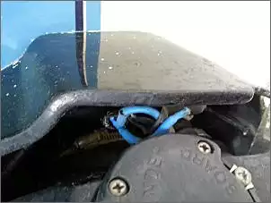

1. Bei mir ist an beiden Seiten des Antriebs so eine Art Dose, wo Kabel los und defekt ist. Ist das auf beiden Seiten für die Trimanzeige? Wenn ja warum und macht das was wenn ich so fahre?

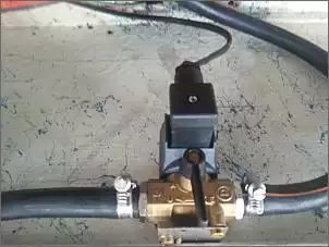

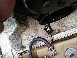

2. Bei mir wurde eine elektrische Benzinpumpe eingebaut, leider konnte ich in der Fachwerkstatt noch nicht Fragen was ich beachten muss, da diese im Urlaub sind.
Muss ich den Hahn zu drehen oder wofür ist der?

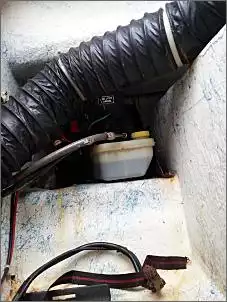

3. Was ist das, da unten vorm Tank?

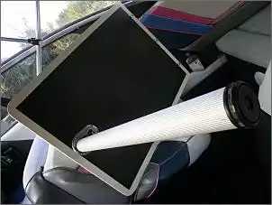

4. Was ist das für ein Behälter?

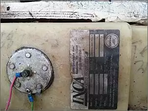

6. Ich möchte einen Tischeinlass im Boot montieren, traue mich aber noch nicht wirklich zu bohren und zu segen, da ich nicht sehen kann wie weit der Tank geht.
Wie kann ich das am besten feststellen? Hat jemand evtl. Tips zum selbstgebauten Tisch? Ich wollte das eigentlich wechselnd für Tisch oder Sonnenschirm nutzen, leider ist der Durchmesser vom Einlass zu groß für einen Sonnenschirm

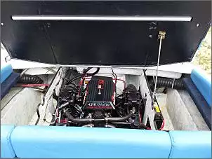

Danke Euch, bräuchte mal eine Anleitung/ Plan vom Boot und Motor das würde vieles erleichtern.Vielleicht hat ja jemand etwas.

aber zu 1a+b: Richtig erkannt es sind die Trimmsender.
Wenn Du mit den Trimmschaltern up+down und den Schalter für die Trailerstellung arbeiten kannst funktioniert es ja noch und Du kannst fahren.
Das lose Kabel kann für die Trimmanzeige sein wenn vorhanden. Solltest aber schon mal ins Auge fassen die Trimmsender zu tauschen. Dabei kannst Du gleich alle Bälge kontrollieren lassen und ggf. ersetzen.
Bild 2a+b sollte ein mechanischer Benzinabsperrhahn sein
Auf Bild 3 ist es entweder der Geber für ein Echolot oder ein Schwimmerschalter für die Bilgepumpe.
Bild 4 ist der Behälter für die Hydraulikpumpe die den Z Antrieb auf und ab bewegt. Auf 5 ist der Auspuffbalg zu sehen wo möglicher Weise Dein Vorgänger versucht hat einen Riss zu vulkanisieren. Nicht abknibbeln
