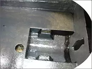

Zitat von Peter V184XL Beitrag anzeigen
Hallo Detlev,
ich habe tonnenweise Bilder vom Motorumbau; nur nicht ein einziges von den Motorlagern :wall:.
Und das Boot steht zu weit weg, um mal eben die Maße zu nehmen (allerdings habe ich ja auch nur den "kleinen" V8).
Ich vermute, dass die Lagerpositionen beim 6- und 8-Zylinder gleich sind. Kann mir nicht vorstellen, dass die bei Glastron damals für alle möglichen Motorvarianten separate Auflager laminiert haben.
wird ja sowieso wieder im Sommer sein; daher bin ich sicher, dass Du den Umbau rechtzeitig hinbekommst (denk an die Dokumentation :ws:).
Hallo Peter
die Motorlager sind unterschiedlich. Der 165er hat die Aufhängung vorne, der V8 seitlich.
Habe bei Glumpo einige Fotos gefunden, zwar für den Roten sollten aber in der Art auch für den schwarzen Mercruiser passen.
Aaron,
der Motor ist schon unterwegs:D.
Ich hoffe er ist am Wochenende da.
Aber erst muss der 165er raus!
Detlev

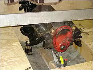

Hallo Detlev,
ich habe nochmal gestöbert und diese Bilder gefunden; hat viel Ähnlichkeit mit denen von Dir gezeigten (nur leider habe ich keine genauen Maße der Motorlager).
Sollte aber gleich sein.
Auf dem letzten Bild sieht man links noch das Geweih, das evtl. als Anhaltspunkt dienen könnte.
Ich denke, die Unterschiede liegen nicht unbedingt bei Volvo oder MerCruiser, sondern bei den Plattformen, also Ford oder GM, die ja beide Motorenlieferanten nutzen.

Danke,
jedoch bin ich noch nicht an den Motorlauflagen im Boot.
Ich benötige die Maße von der Bodenplatte bis OK Auflage.
Wenn jemand mal messen könnte ??
Derzeit ist erst die kompletten Aufarbeitung des 165er Motors dran den ich als Ersatz eingeplant hatte.
Er bekommt gerade neue Lager, Kolbenringe und so weiter. Alles was nötig ist. Hatte ich mir schon vor dem V8 besorgt.
Sobald ich den V8 da habe gibt es auch Fotos.

da der Große am Montag kommt, wurde heute schon mal den 165er Motor ausgebaut.
Wie das geht, brauche ich wohl nicht genau beschreiben.
Daher lieber ein paar Bilder!
Bei der Aktion wurde auch die Ursache für " immer ein bischen Wasser in der Bilge " und seit diesem Jahr dazu etwas Oel klar.
Der Balg sowie der obere Simmerring am Oberteil vom Antrieb sind undicht.
Sah nicht sehr schön aus.
So kann ich mich auch gleich nach den passen Antrieb für den V8 umschauen.
Egal, der Winter wird noch lang.
Detlev

Hallo Lars,
die Motorhalter sind vorhanden. Ich benötige die Maße Motorauflage in der Bilge.
Am besten Oberkante Auflage bezogen auf Mitte Antrieb oder bis Oberkante Boden.
So, Schritt zwei ist auch geschaft:
Er angekommen!
Gerade noch rechtzeitig vor den großen Schnee
Hier die versprochenen Fotos:

hallo detlev
der sieht ja super aus
bin schon gespannt wie er laufen wird
die teile von dir sind auch angekommen sehen super aus danke
Er angekommen!
Wird denn Deine alte Glocke an den V8 passen? Vom Gen1 kann ich Dir die Maße schicken. Muss ich morgen mal in Papas CSS steigen und messenKlicken Sie auf die Grafik für eine größere Ansicht
