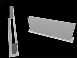

Ich brauch das um den Schwertkasten von innen abzudichten...
Wird mit Sikaflex eingeklebt, hat unterseite einen Rand auf Rumpf und geht von der Höhe innen bis Oberkante Schwertkasten.
Was soll ich hier vergessen?

Nachdem ich mal den einen oder anderen Kasten mit Metall-Inlay (bzw. die Reste dessen) gesehen habe, halte ich das für Quark. In einen bestehenden Kasten bekommst Du das Ding nicht so verklebt, daß Du ein Hinterwandern mit Feuchtigkeit richtig unterbinden kannst. Was dann passiert, muß ich Dir nicht erzählen.
Sinnvoller ist eine Epoxy-Matte-Beschichtung innen. Ggf mit Kasten-Neubau aus Sperrholz.
Du mußt wissen, daß Sika eben nicht ins Holz einzieht, Epox-Harz oder PU schon.
  #260
Name:	kasten innen.jpg
Hits:	581
Größe:	9,0 KB
So sollte das aussehen.... Idee somit geklaut.
http://www.karsta.com/html/korsar_11.html
Ich war bis eben überzeugt, dass das funktioniert...
Ich kann den Kasten innen nicht beschichten, ohne das komplette Boot auseinander zu nehmen... Da ich außerdem schon den LAck aussen drauf mach, kommt der Einwand etwas spät. Also, was tun?
Grüße,
tomek

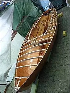

Yo,
die ersten zwei Lackschichten innen sind nun drauf.. Geht alles wieder mal nicht so schnell wie geplant. Aber jut.
Hits:	986
Größe:	31,5 KB
Hier übrigens eine Art Webcam mit Baufortschritt...
Slideshow
Einfach auf diashow klicken...
Wird weitergeführt und später gibts ne coole Show in HD.

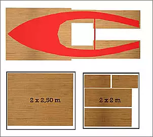

Neue Frage:
Welches Holz fürs Deck ?
Habe viel von Schäl- und Messer-Furnier gelesen...
Welche Dicke reicht aus und ist noch biegsam genug? 5mm ?
Grüße,
Tomek

Hallo Tomek,
oftmals sind die Lösungsmittel schwerer als Luft, darum zwecks Beschleunigung der Härtung den Kahn wenigstens auf die Seite legen, damit sie "rauslaufen" können!
Schälfurniere:
"wilde", nicht deutliche Fladerung..., preiswerte und gute Platten sind Okoumé-Gabun, mit EP-Harzen erfüllen sie jeden "richtig guten" Zweck; gibt es mit unterschiedlich dicken Decksfurnieren (also Achtung bei den dünnen, die vertragen nicht viele Schleifgänge!)
Messerfurnier-Platten:
auch hier unterschiedliche Deckslagen, die den Preis bestimmen; die billigeren Platten mit knapp 1mm dicken Furnierlagen sind durchaus "brauchbar", wenn nicht zu viel Schleifarbeit folgt!
Biegefähigkeit:
wenn Du auf Dicke kommen musst, nimm lieber 2 dünne Platten und dann bspw. 1 preiswerte Schälfurnier als untere und 1 teurere Messerfurnier in der Decklage.
- Unterschiedliche Plattenformate von Ober- und Unterplatte verhindern ein Abzeichnen der Klebe- oder Stossfuge und erleichtern die Arbeit...
- Langes, angedicktes mit Zahnspachtel aufgetragenes EP nebst Andrücken per Zulagen und Spanngurten (oder stattdessen sogar per Vakuum!!!) der Platten "macht den Job".
Material und detailliertere Tipps zur Technik per PN.

... wenn ich sehe, wie Du jetzt doch penibel arbeitest solltest Du den Preis für Mewsserfurnier ausgeben. Es sieht als Deck einfach besser aus. Je teurer Du die Sperrholzqualität wählst, desto dünner kann Dein Deck werden. Sperrholz hat nämlich auch "innere" Qualitäten, die sich auf den Peis auswirken.
Ich denke auch, dass für eine Jolle 6 mm gut dimensioniert sind.

Anbei mein Bötchen, das ich seit dieser Saison fahre. Davor noch nie eines gehabt, aber jetzt durch glückliche Umstände eine Perle gefunden:

So. Lackiererei wurde vorerst gestoppt. Alle Ecken und Flächen ,an die man später nicht mehr kommt, sind lackiert.
Der Innenraum wird nach dem Bau des Decks gefinished...
Hier nun die Holzproblematik.
Folgende Aufteilung soll gekauft werden.
Name:	Holz Stücke.jpg
Hits:	845
Größe:	97,3 KB
Komme also auf 9m² pro Schicht.
Jetzt muss ich nur noch nen Händler finden, was sich als schwierig herausstellt. Und dann das Plattenmaß herausfinden, vielleicht kann ich da noch etwas optimieren.
Zusatz: Schleife jetzt erstmal die Oberkante Rumpf und baue neue Decksbalken ein.

... wenn das hier in Hamburg wäre, würde ich wohl bei Rüegg kaufen und dort vorher ztusammen mit dem Mann am Zuschnitt diskutieren, ob es lohnt sich die Platten grob zuschneiden zu lassen, oder ob man lieber ganze Platten nimmt, deren Preis pro m² dann natürlich niedrieger ist als bei Zuschnittware. Wenn man selbst aus zwei dünneren Platten verleimen will ist das auch mit weiteren Kosten verbunden. Es wird eine nicht unerhebliche Menge an Kleber fällig. Ob das Finish nachher den Vorstellungen entspricht ist nicht total sicher.
Schließlich: Sei vorsichtig, dass man Dir kein "Vogeltrittholz" verkauft. Das kann Dir auch im renommierten Fachhandel passieren. In einem Laden wie Georgus (Bremen), Behn (Hamburg) ist das zwar unwahrscheinlich, aber trotzdem möglich. Meine Schalttafel, die ich im Winter neu baute ist ein Beispiel dafür. Da sin nicht nur die Innenlagen weich, sondern auch die Verleimung ist schlecht. Ich werde das im Herbst nochmal neu machen müssen.
Die Innenlagen sollen auch aus anständigem Holz sein. Daher bezieht Dein zukünftiges Deck nämlich seine Festigkeit. Ich schrieb das oben ja schon einmal.

Hi, eine Frage zwischendurch:
Habe gemerkt, dass wohl die normalen günstigeren Platten nur 1,22 breit sind. Das heißt ich muss eine Naht machen, die auf dem Vorderdeck vom Bug zu Kiel in Schiffsmitte verläuft. (Das Vorderdeck würde aus zwei Platten bestehen.)
Schaffe ich das überhaupt diese stoß an stoß zu kleben? Grübel
Hallo Tomek,
ich würde warscheinlich die beiden Deckplatten so stoßen, das ich zwischen den Platten eine Fuge in Breite der anderen Fugen habe, und diese dann mit Sika versiegeln.
Dann sollte der Stoß nicht auffallen.
Wenn du eine Gute Kreissäge hast, kannst du auch noch vorher jeweils einen Halben Milimeter von der Kannte abschneiden um ordentliche Kannten zu haben. Den Maßunterschied sollte keiner sehen können.
