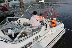

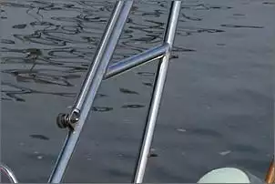

Hier sieht man die Situation nochmal im Überblick:
Name:	Sealine 220 Seite 002.jpg
Hits:	177
Größe:	128,7 KB
Der rot markierte Ausschnitt in Originalauflösung:
Name:	Sealine 220 Seite 003.jpg
Hits:	173
Größe:	82,3 KB
Da sieht man diese verflixten Stifte.
Die Drago-Variante gefällt mir sehr gut.
Aber die Bilder der 218er fast noch besser.
Anhang 927240
Anhang 927241
Das sind keine Loxx/Tenax sondern Lift the Dot

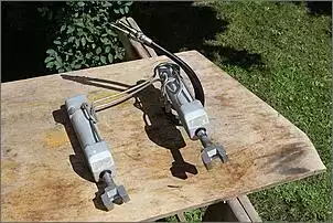

So habe ich z.B. diese Trimmzylinder gekauft. Ich brauche sie jetzt nicht akut, aber besser liegen haben als anfangen zu suchen, wenn es drängt.
Name:	2021-08-08 Trimm 006.jpg
Hits:	102
Größe:	173,1 KB

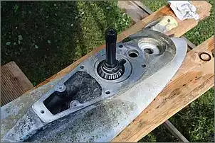

Das wichtigste aber war, dass ich ein Unterwasserteil gesucht habe, da ja meine Propellerwellen etwas eierten. Wellen samt Kegelräder ziehen, auf neue Wellen pressen und neu shimmen übersteigt aktuell meine Möglichkeiten - daher war komplettes UWT mein Ziel.
Meine üblichen Anspechpartner hatten leider nichts auf Lager, das hatte ich vor dem Urlaub schon abgeklopft.
Nun denn, ich bin dann auch fündig geworden. Heute, am Sonntag bin ich dann 400km gefahren und habe zwei fast vollständige Antriebe abgeholt.
Einen originalen Propellersatz J6 - exakt den habe ich auch schon dran - gab's noch obendrein.
Name:	2021-08-08 Antrieb 079.jpg
Hits:	119
Größe:	123,3 KB

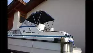

Bevor ich damit dann irgendwas anderes mache und Arbeit investiere, habe ich den Rundlauf gecheckt:
Name:	2021-08-08 Antrieb 080.jpg
Hits:	102
Größe:	121,7 KB
Passt.
Ersten Antrieb aufgebockt.
Name:	2021-08-08 Antrieb 081.jpg
Hits:	97
Größe:	161,7 KB
Das alte Öl abgelassen: kohlrabenschwarz. Aber kein Wasser.
Name:	2021-08-08 Antrieb 082.jpg
Hits:	103
Größe:	177,0 KB
Daher lasse ich die WeDis erstmal in Ruhe.
Zwei mal mit Diesel durchgespült, dann UWT abgeschraubt, die üblichen Reinigungsarbeiten gemacht und die Dichtfläche saubergeschliffen.
Name:	2021-08-08 Antrieb 083.jpg
Hits:	103
Größe:	156,9 KB
ID:	930854 Klicken Sie auf die Grafik für eine größere Ansicht
Name:	2021-08-08 Antrieb 084.jpg
Hits:	108
Größe:	164,5 KB
Demnächst, vielleicht morgen, tausche ich dann das UWT.

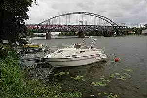

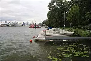

Dann habe ich erstmal den Liegeplatz bezogen:
Name:	2021-08-14 Liegeplatz001.jpg
Hits:	158
Größe:	95,9 KB
ID:	931608 Klicken Sie auf die Grafik für eine größere Ansicht
Name:	2021-08-14 Liegeplatz002.jpg
Hits:	185
Größe:	121,2 KB
Name:	2021-08-14 Liegeplatz003.jpg
Hits:	172
Größe:	118,9 KB
