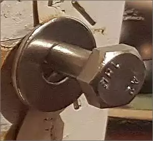

Ich habe die Lehne ja auch neu gemacht, habe die Platte neu und direkt Schrauben mit eingesetzt. Zwei Schrauben befinden sich rechts im Seitenfach, links bei der Eingangstür liegt die Lehne nur an, ist also nicht verschraubt, die erste Schraube von oben ist da ja nur ca. 100mm vom Rand entfernt.
https://www.boote-forum.de/showthrea...8&#post5111518
Vorne habe ich die beiden Eckteile neu bezogen, dort waren original sehr lange Schrauben in den Stauraum (extrem störend) die ich gekürzt habe.
Hits:	58
Größe:	15,9 KB
Habe M10 Schrauben beim Gewinde abgeschnitten und durch den 10mm Schaft ein Loch gebohrt und ein Gewinde reingeschnitten
