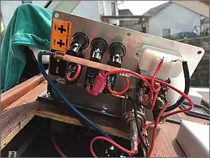

Hallo Roland,
ich hatte da auch so ein uralt Schalterpanel drin für Posi-Beleuchtung, Blower, Ankerlicht usw.
Ich hab mir dann mit einem externen Sicherungskasten und diesen Schaltern
https://www.amazon.de/gp/product/B016PWEWQY/ref=ppx_yo_dt_b_asin_title_o00_s00?ie=UTF8&psc=1 (PaidLink)
ein neues Panel gebaut.
Nachteil, die Signal-LEDs sind extrem hell! Also echte Blendgefahr.
Ich werde da noch einen kleinen Schalter in die Masseleitung bauen um in der Nacht ggf. die LEDs zu deaktivieren.
Weiterhin viel Spaß beim basteln und der Törnplanung.
Gruß Ronald

Heute gabs ein paar positive Ergebnisse:
1. Das Schaltpanel für den Blower ist wieder montiert - und funktioniert.

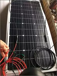

2. Ich hatte ja ein flexibles Solarpanel geschossen. Das habe ich heute mal probeweise angeschlossen und war echt überrascht. Mit dem alten Panel allein hatte ich (bei bedecktem Himmel gegen Abend) so ca. 0,3 A Ladestrom. Mit dem neuen (100W) zusammen waren es dann gleich 1,2 A. Das hat meine Entscheidung erst mal bestätigt, das wird uns der Landstromunabhängigkeit einen Schritt näher bringen.

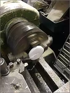

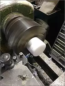

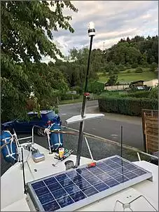

Heute wurde ein Licht zum leuchten gebracht:
Hits:	134
Größe:	90,0 KB
Wegen der Kabelführung zum Ankerlicht habe ich schon verschiedene Ideen gehabt und mir auch schon ein Edelstahl(?)-Kabeldurchführung besorgt, weil unter dem Solarpanel bereits für dessen Kabel eine vorhanden ist.
Allerdings hätte ich die von oben verschrauben müssen und ich hatte nicht wirklich Lust das Panel mit der neuen Mastbefestigung grade wieder abzunehmen. Die Stelle liegt ja unter dem Panel und ist daher ziemlich geschützt. Da prasselt kein Unwetter drauf und es gibt auch keine wirkliche Belastung. Also habe ich mir aus einem Stück Kunststoffstange (lag noch so rum) eine dünne Scheibe mit Nut angefertigt.

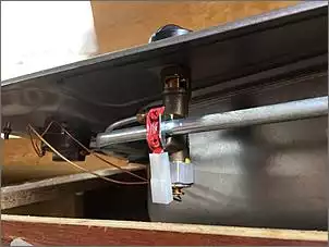

Am Freitag hat die SUNRISE ihre Gasprüfung bestanden, das ist mir viel wert. Ich vermute, das hatte sie noch nie, so wie das alles ursprünglich war.. Und die investierte Arbeit in den Flaschenkasten hat sich gelohnt. Somit sollte der Altbestand Bestandschutz haben, denke ich.
Allerdings will ich noch eine Kupplung für einen zweiten Kocher in die Leitung bauen, aber das hat Zeit.

- Der neue Licht- und Flaggenmast erfüllt super seinen Zweck. Der Ankerlicht ist auch ohne Auszug in der jetzigen Position hoch genug und superhell (LED). Da kommt bei Gelegenheit noch ein Radarreflektor drauf.

- die Solaranlage arbeitet mit dem neuen Reglar und dem zusätzlichen Panel gut, wobei der Kühlschrank schon eine deutliche Größe im Stromverbrauch ist. Wir haben ihn bei Ankertagen nicht mehr durchlaufen lassen, sondern nach Bedarf zeitweise eingeschaltet.

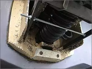

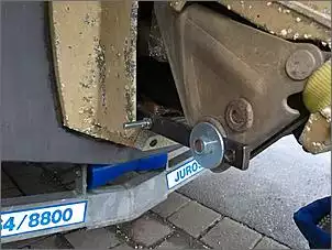

- Begeistert bin ich von meiner Transportsicherung für den Z-Antrieb. Bisher hatte ich den mit einem Spanngurt an der Badeolattform hängen. Allerdings sinkt der antrieb immer etwas ab (da muss ich auch mal nach schauen) und die Badeplattform hatte sich schon verformt. Jetzt habe ich mit zwei Flacheisen und zwei Gewindestangen eine Abstützung gebaut, das hält super.

- Bei der Gasabnahme wurde ja auch die Leitung ja abgedrückt und bekam die Freigabe. Im Betrieb riecht es bei einem der beiden Kochstellen jedoch nach Gas. Auch das muss ich noch mal anschauen, kann natürlich nicht bleiben. Wir haben meist in der Plicht gekocht, das war also kein Problem.

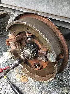

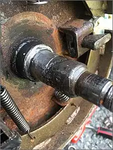

- wichtigster Punkt ist aber derzeit der Trailer. Auf der Fahrt hat sich ja ein Radlager verabschiedet und wurde incl. Bremstrommel und Bremsbacken erneurt. Im Moment scheint der Trailer gar nicht zu Bremsen. Das muss ich mal einstellen, vielleicht auch das Gestänge. weiß jemand, wie man das macht? Ich werde auch die Achsen und die Auflaufeinrichtung tauschen müssen.

- Begeistert bin ich von meiner Transportsicherung für den Z-Antrieb. Bisher hatte ich den mit einem Spanngurt an der Badeplattform hängen. Allerdings sinkt der antrieb immer etwas ab (da muss ich auch mal nach schauen) und die Badeplattform hatte sich schon verformt. Jetzt habe ich mit zwei Flacheisen und zwei Gewindestangen eine Abstützung gebaut, das hält super.

- Bei der Gasabnahme wurde ja auch die Leitung abgedrückt und bekam die Freigabe. Im Betrieb riecht es bei einem der beiden Kochstellen jedoch nach Gas. Auch das muss ich noch mal anschauen, kann natürlich nicht bleiben. Da bin ich aber schon im Gespräch mit einem Fachmann. Wir haben meist in der Plicht gekocht, das war also kein Problem.
- wichtigster Punkt ist aber derzeit der Trailer. Auf der Fahrt hat sich ja ein Radlager verabschiedet und wurde incl. Bremstrommel und Bremsbacken erneurt. Im Moment scheint der Trailer gar nicht zu Bremsen. Das muss ich mal einstellen, vielleicht auch das Gestänge. weiß jemand, wie man das macht? Ich werde wohl auch die Achsen und die Auflaufeinrichtung tauschen müssen.

Wegen der Volvo-Transportsicherung. Gute Lösung. Bei meinen früheren Volvos hatte ich einmal eine Transportsicherung von Volvo dabei. Hier gibt es auch Bilder und Teilenummern übder den Link im Thema: https://www.boote-forum.de/showthread.php?t=265021
Ansonsten haben wir immer ein Kantholz dazwischen geklemmt. An beiden Enden war ca. 0,5 m Seil befestigt. Dieses über den Antrieb geschwungen und zusammengeknotet. So war das Kantholz gesichert.
Viele haben bei den alten VP-Z-Antrieben das Problem, dass er mit der Zeit leicht absackt. Als erstes Hydraulikflüssigkeit prüfen und ggf. Nachfüllen. Wenn es dann wieder auftritt, gibt es 2 Möglichkeiten:
1 Trimmzylinder überholen, z. B. http://www.trimmzylinder.de/ Dort gibt es auch Einbauanleitungen, usw. dazu für Selbermacher wie dich Hier noch ein Thema dazu, wo der Inhaber von trimmzylinder.de
gleich selbst Hand angelegt hat : https://www.boote-forum.de/showthread.php?t=222993

Bremsen beim Trailer einstellen gibt es unterschiedliche Herangehensweisen. Kommt auch darauf an, ob Auflaufbremse und/oder Bremsbeläge in der Trommel. Gibt es auch einige Youtube-Videos dazu: https://www.google.com/search?client...n+beim+trailer

Was die Bremse vom Trailer angeht scheint es mir, als ob da gar nichts bremst, aber auch das muss ich erst mal prüfen. Die Handbremse hat fast gar keine Wirkung und angehängt schiebt der Trailer sich sich beim Bremsen recht rüde gegen den Anschlag. Ich fange mal mit den Radbremsen an und arbeite mich vor. Beim Gestänge bin ich mir über die Vorgehensweise noch unklar, aber vielleicht wird das ja in den Videos gezeigt.

Wenn du alles "auf Nummer sicher" richtig eingestellt haben möchtest, dann zuerst die 4 Radbremsen und dann die "Bremsübertragungsstange". Manchmal genügt es aber auch schon,
nur die Stange einzustellen.
Wenn dein Boot noch aufm Trailer steht, dann einseitig aufbocken und je Rad die Bremseinstellung prüfen und so einstellen, dass es gerade noch frei läuft.
D. h. beim Einstellen lässt sich das Rad auf einmal nicht mehr drehen, dann viertel oder halbe Umdrehung zurück (ist schon so lange her... findest du aber in den Beschreibungen).

Ein weiterer technischer Unsicherheitsfaktor während des Urlaubs war ja der vordere Gasbrenner unseres Kochfeldes. Obwohl bei der Gasabnahme dicht, roch es während des Kochens im Schrank darunter nach Gas. Im Gespräch mit einem ortsansässigen Fachmann konnte ich mögliche Fehlerquellen klären. Ursache: Der Regler des Brenners war während der Nutzung undicht, wohl im Ventilsitz (Lecksuchspray!).
Hits:	130
Größe:	55,1 KB
Aus Aufkäufen konnte ich Ersatz ersteigern und habe es heute verbaut. Jetzt funktioniert der Brenner und riecht nicht nach Gas. Ein Punkt auf der To-Do-Liste abgehakt.

Hier nun das Ergebnis der Traileruntersuchung:
Hits:	142
Größe:	97,6 KB
Hits:	122
Größe:	74,9 KB
Hits:	136
Größe:	81,7 KB
Der Lagersitz des hinteren Lagers ist ziemlich mies, nur auf den hinteren Millimetern sieht es noch gut aus. Außerdem ist das Gewinde für die Kronenmutter nicht mehr in Ordnung.
Für den Moment bleibt das erst mal so, aber ich werde die Achse tauschen müssen. Es gibt Ersatzachsen (laut Internet) dafür für einen adäquaten Preis und es lässt sich mit ganz wenig Aufwand tauschen. Das werde ich nun klären.
Die Bremsen sind nun beidseitig neu eingestellt und auch das Bremsgestänge. Das müsste funktionieren.
Ich danke euch für alle Tipps und Hilfe (auch dir Hans, für das Telefonat).
Wegen der Ausfälle von Funkgerät und Plotter werde ich mal die Lima, bzw. den Laderegler bei Gelegenheit prüfen. An der Stelle könnte ich mir ganz gut den Übeltäter vorstellen. Eine Lima hab ich noch in der Garage liegen, vielleicht passt die ja.
Ich werde ja wohl keine Volvo Pentä im Original dafür benötigen, oder?
Liebe Grüße von der Lahn
Geändert von Käpt'n Rook (15.08.2020 um 19:19 Uhr)

Die Beläge sehen neu aus.
Aber ohne Rückfahr-Automatik.

Ich löse deine Antriebssicherung mit einen Holzklotz. Der wir mir Gummis gesichert und durch etwas runterfahren geklemmt
Vielleicht Ist es ja was für Dich
Zitat von Käpt'n Rook Beitrag anzeigen
Heute mal ein kurzes Fazit der Urlaubsfahrt.
Wir hatten ja einige Neuerungen, die sich allesamt bewährt haben:
- mit der neuen Bordtoilette sind wir sehr zufrieden. Meine Frau hat mehrmals erwähnt, dass sie trotz großer anfänglicher Skepsis nun absolut von diesem System überzeugt ist. Wobei den Frauen das "trennen" aus anatomischen Gründen schwerer fällt.
- die Solaranlage arbeitet mit dem neuen Regler und dem zusätzlichen Panel gut, wobei der Kühlschrank schon eine deutliche Größe im Stromverbrauch ist. Wir haben ihn bei Ankertagen nicht mehr durchlaufen lassen, sondern nach Bedarf zeitweise eingeschaltet.
- der gute, alte Volvo schnurrt wie ein Uhrwerk. Interessanterweise macht er nun auch bei niedrigen Drehzahlen keine Zicken mehr. Letztes Jahr (und dieses Jahr zu Beginn) ging er öfter aus bei niedrigen Drehzahlen (nach einiger Zeit Fahrt).
Anhang 890422
Anhang 890423
