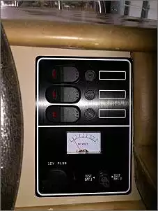

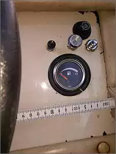

trotz Regenwetter gut weitergekommen. Hupe neu und die Schalttafel eingebaut und verdrahtet. Sieht super aus und funktioniert [emoji1][emoji1]
Siehe vorher und nachher:
Hits:	113
Größe:	48,8 KB
Hits:	125
Größe:	54,5 KB
Jetzt hat wenigstens das Chaos an verschiedenen Schaltern ein Ende.
Hätte aber nicht gedacht wie dick das GFK am Armaturenbrett ist [emoji15]
aber mit Stahlbohrer, Dremel und Stichsäge mit Stahlblatt ging es ganz gut.

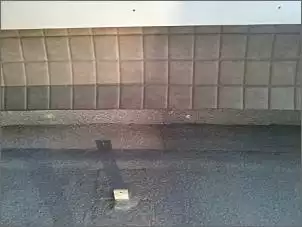

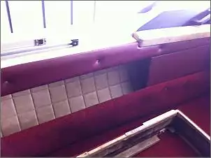

Kleiner Rückschlag, trotz Sonntag nen bisschen was gemacht. Da viel uns auf, dass die unteren Leisten ja auch mit Teppich sind:
Hits:	109
Größe:	79,1 KB
Also komplett mit den Brettern raus. So sieht es dann nur mit Rumpf aus:

dann hast du ja einiges geschafft, aber warum hast du nur drei Schalter? Und was ist das für ein Instrument unter den Schaltern?
Brauchst du noch ein GPS Gerät. Ich habe noch ein Garmin GPS72H übrig.
  #259
Alt 24.03.2014, 11:39
Benutzerbild von MarkMcGuire
MarkMcGuire MarkMcGuire ist offline
Registriert seit: 11.07.2013
Ort: Mülheim an der Ruhr
Beiträge: 296
Boot: aktuell auf der Suche
156 Danke in 75 Beiträgen
Hallo Angel,
ja und das rausmachen war ne Mordsarbeit, da alle Schrauben sich nicht mehr lösen ließen und aufgebohrt / abgesägt werden mussten
Drei Schalter reichen völlig: Bilgepumpe (zusätzlich eine automatische aber direkt an der Batterie angeschlossen), Licht und Hupe. Vorher waren ja auch nur drei, aber drei verschiedene, die auch nicht mehr wirklich gut aussahen.
Das Instrument ist ein Batterietester- Voltmeter (für bis zu 2 Batterien -> Umschalter unten). Bei Einbau habe ich leider die Anzeige einmal abgerissen (Sicherung für Zigarettenanzünder hing wohl quer) und seitdem fängt sie nicht bei 0 sondern 2 an. Die Batterie hat dann 14,5 Volt , wenn mans weiss für mich kein Anlass das ganze noch mal aufzumachen.

das Instrument sollte eine kleine Schraube haben um es zu kalibrieren. ;)
Das Garmin kann auch nicht mehr. OK Wegpunkte kannst du hier noch setzen. Aber ich finde es mit dem Smartphone nervig. Bei sonne schlecht zu lesen und nicht spritzwassergeschützt.

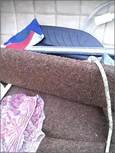

Aktuelle Bilder:

@Mark schick geworden, dein Teppich.

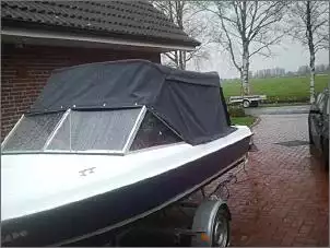

Ich hab mein Verdeck jetzt auch fertig. Sieht zwat nicht aus wie beim Profi aber es reicht)
