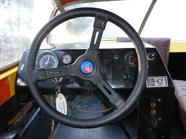

Ahoi,
haben heut nochmals verkabelt...Anlasser ging, E-Choke auch, Powertrim ebenfalls.
Übrig bleibt das weiße Kabel (Notstopp- gibt dann auch Strom), gelb und rosa. Alles richtig (nach Farben) verkabelt gibt Funkenflug an der Batterie. Vertauscht man rosa und weiß passiert gar nichts- nicht einmal der Choke reagiert. Bleiben beide Kabel "offen" will der Motor starten...
Ich weiß dass Ferndiagnosen schwierig sind und ich immer sehr viele Fragen habe, aber vielleicht hat ja doch noch jemand den Tipp was ich da falsch mache.
Was den fehlenden Zündfunken angeht- im Laufe der heutigen Tests wurde deutlich dass der mittlere Stecker funkt, kurz darauf kam dann auch der unterste. Der Oberste blieb tot...
Werden daher morgen mal die Coils demontieren und die Minuskontakte reinigen- evtl. bewirkts ja was. Ein Minuskabel (zufälligerweise dass der obersten Spule) hat offenbar n Bruch denn der Coil klackert wenn man starten will.
