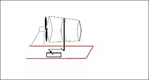

Wie Du meinen??? Zeichma...
Fehlt nur noch jemand der als nächsten Schritt eine Cat-Turbine drauf baut
mal so im Paint hingezimmert.....
Hits:	16
Größe:	13,1 KB
Eigentlich sollte hier stehen:
"Bevor hier gleich das große Schümpfen losgeht: mir ist klar, dass da einige Details fehlen und das so wie auf der Skizze nicht ohne Weiteres funktionieren kann und wird! "
Aber da ich es mit meinem Gewissen nicht vereinbaren kann, einen hier nicht genannten User in den Alkoholismus zu treiben und eventuell suizidale Handlungen auszulösen, habe ich das Geschriebene natürlich sofort entfernt und nur noch als Zitat stehen lassen!

Interessant.
Du müsstest aber wohl die Achse weiter zum Motor verlegen, da sich die Röhre sonst quer zum Prop stellt

Interessant.
Ich habe die Unzulänglichkeiten bereits hinterhältig mit einem Edit "entschärft"!

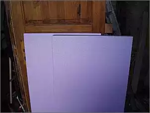

Ich hab es wieder zerlegt.
War eben beim Baumarkt und.........nein es ist immer noch Wintersaison
aber ich habe mir Material für ein Neues Projekt besorgt.
Hits:	13
Größe:	105,6 KB
Was es werden soll werde ich in einem neuen Tröt berichten wenn ich darf.
Anhang 340912
ein drehbarer impeller könnte hier doch eine lösung darstellen.
bei denen wird das störende moment doch durch den stator aufgehoben und die kosten sind auch nicht gleich exorbitant hoch.
um auf meinen gedankenansatz zurückzukommen; der erzeugte luftstrahl ist schon um einiges effektiver wie die anlenkung über die ruderblätter.
dementsprechend sollten die ausschläge entweder verkleinert oder per exponentialsteuerung gebändigt werden.
desweiteren ist es natürlich wichtig, den schwerpunkt so tief es geht nach unten zu legen.
bei entsprechend starker motorisierung und konsequenter leichtbauweise,
schmeiss ich bei vollauschlag der ruder auch jedes klassisch gebaute swampboat um, wenn es nicht gerade überbreite hat.
