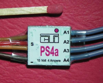

Jetzt drängt sich da noch eine frage
wenn ich das richtig blicke sind A1 bis A4 die - ausgänge und man geht mit den Schwarzen oder isses Braun zum Akku -
Also muss ich zu den LED´s direkt vom Akku + dran ?
oder könnte ich den Strom auch vom BEC nehmen , da ich dort die Widerstände für ausgelegt hab
Anleitung
Für den Stromkreis ist es völlig egal, wo der/die Schalter sitzt. Hier wird eben - geschaltet und du kannst dir 4 einzelne Pluskabel sparen. Von den LED´s kommend einzeln - an A1-4. Versorgungsminus an -, unten links. Wenn du das alles vom BEC nehmen willst, sehe ich auch kein Problem.

Wenn die über das komische Teil geschaltet werden sollen, wo du den Schaltplan gepostet hast, kannst du alles nochmal auseinanderreissen. MINUS wird geschaltet nicht plus!
wieso auseinanderreissen ?
hab doch ein abgehendes Minuskabel - versteh das grade nicht so ganz
wolltest du die einzeln schalten? Schau dir den schaltplan an...
Nein wollte ich nicht, 18 stück aufeinmal
drum versteh ich´s nicht was ich falsch gemacht hab
dann...........nix!

und geschaltet über das CTI-Modul
