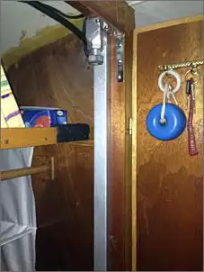

Na ihr Rebellen,
wie geht's wie steht's um eure Seaskips?
Ich war endlich mal wieder fleißig.
Ich hoffe das Problem mit der Mastfuss Abstützung gelöst zu haben.
Und zwar hab ich im Kleiderschrank eine Stütze gebaut, die man sogar nachstellen kann.

Hoffentlich klappt das auch so wie ich mir das gedacht hab.

Sach´mal, hast du ein Sanwichdeck? Dann ist wohl das Holz im Zwischenraum rott. Wäre zwar etwas Arbeit das zu erneuern, aber nicht wirklich schwierig und vor allem eine saubere Lösung. Zu deinem Groß: solltest evtl. mal mit ein paar Grüßen von mir bei -> http://www.cornelius-segel.de/index.html anfragen. Der vertreibt Segel, die immerhin von der größten Segelmacherei der Welt kommen. Bisher habe ich von ihm nur Gutes gehört.

Ja es ist wohl ein Sandwichdeck, aber im Bereich unter dem Mast, sind zwei Metalstreben eingezogen, die auf den beiden Holztürrahmen von Kleiderschrank und Toilette abgestützt waren.
Diese Konstruktion hat in 36 Jahren einfach nachgegeben. Das hab ich hoffentlich mit meiner Stütze für die nächste Zeit abgefangen, aber mit Sicherheit kann ich das erst nach den ersten Meilen unter Segeln beurteilen.
Zur Not bau ich die gleiche Stütze auf der Toilettenseite nochmal, aber die sah noch super stabil aus.

Ich finde die neue Strebe sieht echt klasse aus - gut gemacht - und hält bestimmt.

Ich kenne das Problem nur zu gut. Seinerzeit hatte ich nach dem ersten Aufriggen eine Beule unterm Mast. Nützt nix, der morsche Krams muss Raus. Vermutlich haben die Laminate wegen morschen Holz schlapp gemacht und verteilen die Kräfte nicht mehr.

Ich denke auch das man schon beim Maststellen sehen wird ob man Spannung auf die Wanten/Stage bekommt, oder ob sich die Spannung einfach ins Material drückt.
Aber ich sehe das so das er eine Stahlplatte untersDecke plaziert hat und über diese der Druck auf solides Unterholz umgeleitet wird.
Ja richtig, da sind schon Werftseitig zwei Stahlträger unter dem Mastfuss, aber die Holz-Türrahmen-Abstützung auf der BB Seite hat einfach nachgegeben und die hab ich (hoffentlich ausreichend) verstärkt!

Deswegen empfehle ich ja diese Konstruktion ( siehe Bild ) :
Stange unter´m Mastfuß bis durch zum Bootsrumpf. Das Bild zeigt ebenfalls eine Rebel Seaskip
Ausserdem kann man dort einen schönen drehbaren, höhenverstellbaren Tisch dran befestigen.

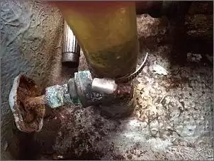

@ Oteen: Moin Nico, mich würde mal das untere Ende der Stange interessieren. Worauf steht denn diese Konstruktion? Hast Du ein Foto?

@SpreeRebell: Ich glaube du meinst mich ( denn ich habe das Bild mit der Stange eingestellt.
Leider habe ich kein Foto, die Stange ist unten an einer einlaminierten Platte mit dem Rumpf verbunden.

Hi Constantin, ja hab ich:
Hits:	267
Größe:	47,4 KB
Die Stütze ist unten im Winkel vom Rumpf schräg abgeschnitten und mit einer Stahlplatte verschlossen.
Das ganze hab ich dann in ein Glasfaser "Bett" gestellt und aushärten lassen.
Da an dieser Stelle gleich der Kielanschlüss kommt, denke ich, dass die Fläche locker ausreicht um den Druck zu verteilen.
Und mit dieser Stütze sollte der Mastfuss hoffentlich wieder genug Stabilität haben.
