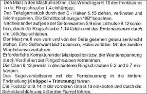

Das hat mir nun doch keine Ruhe gelassen, und siehe da fündig geworden:
Hits:	18
Größe:	115,4 KB
Falls jemand die Bauanleitung braucht...

Bin mal eben auf den kalten Balkon gehuscht und hab die Pläne geholt
ich seh das so das die "nur" fest gelötet/gequetscht sind
also nicht abnehmbar
in der Bauanleitung ist hierzu nichts geschrieben
Edit : @Ralf bei mir steht das nicht
Schau mal auf Seite 3, Baustufe 8
Anders geschrieben aber inhaltlich gleich
muss ich überlesen haben
nur wenn ich die schrauben drehe was eh nicht mehr gehen wird da dort evtl. Epoxy ist wegen den verstärkungsbrettchen
dann würde sich das stahlseil doch total verdrehen und evtl. die hülse abgehen
Es grüßt Flo
  #270
Alt 15.10.2011, 20:45
Registriert seit: 03.03.2009
Ort: nicht mehr im BF
Beiträge: 2.108
Also lieber doch Spannschrauben, da wird das Mittelteil verdreht und die Wanten werden nicht gedrillt.
