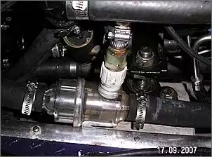

Hier noch ein Bild von dem Teil.
Hits:	164
Größe:	77,5 KB
Von links kommt das Wasser vom Antrieb.
Nach rechts geht es weiter zur Pumpe.
Von Oben kommt Frischwasser.
Wenn Wasserdruck von Oben ( vom Wasserhahn) kommt drückt es durch das obere Rückschlagventil, verschließt das linke Ventil und läuft Richtung Wasserpumpe.

http://www.perko.com/images/catalog/pdf/flushpro.pdf
Hier die Erklärung des Herstellers

Und das Flush Pro funktioniert super.
