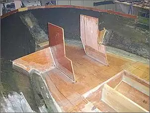

Jetzt ist die Bilge bis auf die Farbe fertig.
Die Batterie Halterung ist eingebaut.
Hits:	972
Größe:	48,4 KB
Gruß Jörg

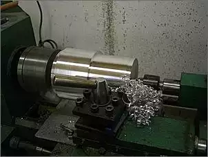

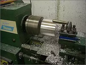

Nicht das ihr denkt, ich sitze hier untätig rum.

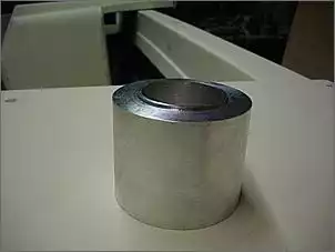

Nein, ich habe Späne gemacht !
Hits:	838
Größe:	31,8 KB
Hits:	855
Größe:	45,5 KB
Hits:	828
Größe:	14,2 KB
Hits:	835
Größe:	27,7 KB
Gruß Jörg

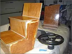

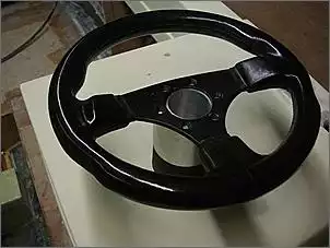

Das Lenkrad ist fertig.
Einige Holzteile hab ich mit Epoxy beschichtet.
Hits:	751
Größe:	40,5 KB
Gruß Jörg

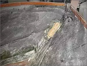

Damit mir kein Wasser aus dem Boot läuft,
habe ich heute laminiert und mit Epoxy gestrichen.
Hits:	1081
Größe:	39,7 KB
Gruß Jörg

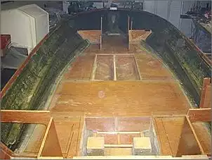

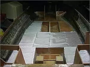

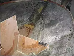

Jetzt !!
Den Rumpf habe ich heute fertig tapeziert.
Hits:	1053
Größe:	33,9 KB
Hits:	1019
Größe:	37,1 KB
Gruß Jörg

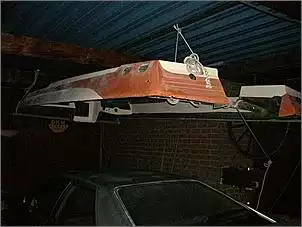

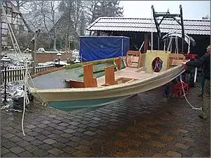

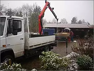

am Wochenende wird hier schweres Gerät aufgefahren.
Wir wollen den Rumpf drehen.
Über die Seite kugeln wird ohne Deck nicht funktionieren, das ist
alles zu weich.
Also wir das Dingen in der Luft gedreht.
Dann gibs auch wieder Bilder.
Ich hoffe ihr haltet bis dahin durch
Gruß Jörg

Heute haben wir das Boot gedreht.
Bilder sagen mehr als Worte !
Hits:	701
Größe:	54,3 KB
Hits:	743
Größe:	54,7 KB
Hits:	718
Größe:	44,7 KB
