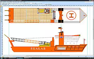

Moin Clemens,
GFK-Rumpf liegt im Keller, Antriebe mit 2 x 90 mm Kortdüsen und Beckerrudern sind auch bereits vorhanden.
Rumpflänge ca 160 cm, geschätzte Verdrängung um die 50 kg. Beiboot ist vorhanden, muss nur der Aufbau geändert werden.
Kran, Winde und Beiboot rein/raus sowie Beiboot-Betrieb, Löschmonitore drehbar sind als Sonderfunktionen geplant. Das und die Aufbauten muss aber noch kpl. realisiert werden. Aber ich werde es diesen Winter in Angriff nehmen,dank deinem Thread hier.
Hits:	171
Größe:	49,6 KB
ID:	235929 Klicken Sie auf die Grafik für eine größere Ansicht
Hits:	175
Größe:	33,1 KB
>>>Hier mal in gross.<<<

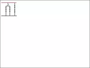

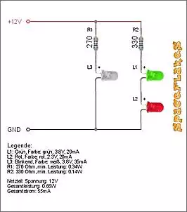

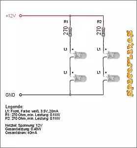

Ein paar Gedanken habe ich mir zur Beleuchtung gemacht und würde mich freuen, Eure Meinung dazu zu hören:
Vorne habe ich 4 x weiße LEDs http://www.reichelt.de/?ACTION=3;GRO...5ae7400027c34d 2,8 -3,8 V, 20 mA
Seitlich 1 x rote LED http://www.reichelt.de/?ACTION=3;GRO...5ae7400027c34d 2 - 2,4 V, 20 mA
Seitlich 1 x grüne LED http://www.reichelt.de/?ACTION=3;GRO...5ae7400027c34d 2,7 - 4 V, 20 mA
Für das hintere Blinklicht würde ich mir folgende besorgen (der Laden hat leider keine Daten zur Verfügung gestellt , ein netter Kunde hat es aber in der Bewertung gemacht) http://www.radioshack.com/product/in...ductId=2117837
Aufgrund dieser Daten habe ich mir aus Jans Link folgenden Schaltplan erstellen lassen

ich denke, beim schaltplan wurde dein wunsch, die 4 front-leds gleichzeitig zu schalten nicht berücksichtigt..
rein theoretisch könntest du alle 4 ohne widerstand in reihe schalten (da 4x3,5V = 14V), oder du schaltest 2x 2Leds mit widerstand. anderenfalls fürchte ich, dass die Leds unterschiedlich hell leuchten, oder andere farbnuancen haben..
isn bisschen arg schlecht geworden.. aber kurz mit paint gepinselt..

Vielen Dank!
Wie sieht es damit aus?:
Hits:	139
Größe:	47,0 KB
Hits:	139
Größe:	54,0 KB
Hätte 2 getrennte Schalter.
Was wäre das für ein Relais?
