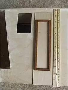

Wie ich schon am Pappmodell angedeutet habe, hätte ich gerne so einen schönen Rahmen um die Fenster, wie sie auch Ralf hat

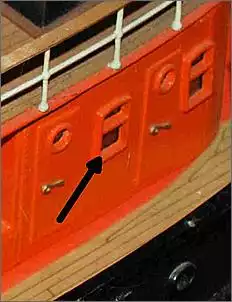

Den Aufbau würde ich mattschwarz lackieren und dann Streifen aus Mahagonifurnier in einem Abstand von 1 bis 2 mm der Höhe nach aufkleben, damit das so aussieht wie hier der Zaun am Oberdeck (wie hast Du den gemacht, Ralf? )
Hits:	137
Größe:	59,4 KB
Auf den Fensterrahmen würde ich die Furnier im Ganzen aufkleben und dann mit einem Cutter die Öffnungen ausschneiden. Sollte ich die Rahmen jetzt schon aufkleben oder erst wenn die Streifen am Aufbau sind? Schneiden und anpassen könnte ich sie jetzt schon.

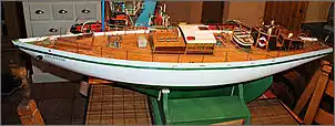

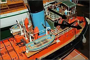

  #263
Alt 29.08.2010, 19:14
Registriert seit: 03.03.2009
Ort: nicht mehr im BF
Beiträge: 2.108
Ok, 3. Hand und Stecker (und evtl. Kabel) stehen für heute am Einkaufszettel.
Eine letzte Frage hätte ich noch, bevor ich das besorge:
Anhang 229435
Anhang 229434
Ralf -- Deine Modelle sind echt ein Hammer und ein großes Vorbild für mich. Sowas habe ich bisher nur in Museen gesehen. Meine Hochachtung! Wie hast Du eigentlich das Deck so schön hinbekommen? Das sieht aus wie ein majestätischer Parkettboden im Schloss Schönbrunn.
Clemens,
ich glaube du kannst es nicht abwarten bis die Rumpfpläne da sind.
Ich würde die Fensterrahmen zuletzt anbringen, Du wolltest doch den Aufbau schwarz streichen und dann Furnierstreifen mit Schattenfuge darüber. Danach kannst du die Fensterrahmen leicht auf das Furnier aufsetzen, schön mit 45° Gehrung.
Zum Deck der Imara, dass ist der Nachteil eines Fotos. Man lässt sich täuschen. Es ist wie gesagt ein Bausatz gewesen, unnd das Deck war bedruckt, sprich die Fugen sind einfache schwarze Linien.
Die Brücke ist tatsächlich beplankt mit 0,5 mm Furnierleisten. 1. Leiste angeklebt, ein Furnierstreifen mit der Längsseite angelegt und die 2. Leiste angeklebt usw.
Das Holzdeck der Atlantis ist echt, dass war Arbeit. Die Beplankung muss der Rumpfkontur folgen, ohne Schattenfuge. Mit Sekundenkleber fixiert, gebogen, Sekundenkleber, gebogen usw. Ich hatte mehr Sekundenkleber auf den Fingern als auf dem Deck.
Hits:	132
Größe:	33,7 KB
Wenn du das Deck richtig beplanken willst, hier mal ein Link: http://christian_rex.schiffsmodellwe...dbornholm.html

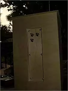

Ich hatte heute einen äußerst chaotischen Nachmittag. Die Stecker habe ich im 2. Geschäft bekommen. Dort habe ich auch versucht den Rest zu bekommen, bin mir aber nicht sicher, ob ich das Zeug wieder zurück bringe (mehr, und ein paar Fragen an Euch morgen).
Eines weiß ich aber sicher: die Stecker sind so winzig, Ihr Schlawiner - es ist mir echt ein Rätsel wie ich da 9 (!) Drähte ran bekommen soll. Ich kannte die immer nur mit einem schönen "Griff" und einem Kabel raus.

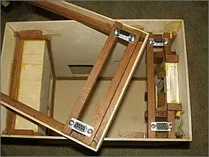

Probehalber habe einmal diese absolut coolen Schalter montiert. Die passen perfekt und kommen natürlich, wie auch die Stecker, wieder raus, wenn alles lackiert wird.
Hits:	113
Größe:	19,0 KB

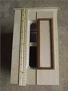

Die Türe ist jetzt um 15 mm gekürzt
Hits:	111
Größe:	17,7 KB

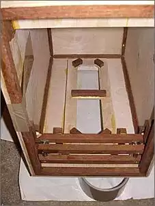

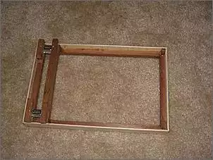

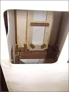

Bei den Befestigungs-Leisten für die Stecker habe ich mich um 3 mm vermessen Das Kontrollzentrum ist mit dieser Leiste kollidiert! Man sieht meinen Lösungsweg an der linken, oberen Leiste
Hits:	114
Größe:	39,6 KB

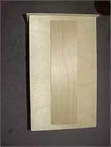

Das ganze einzukleben war wirklich nicht leicht. Jetzt sieht es aus wie eine Leistchenorgie. Ich habe auch beschlossen, dass die Befestigung der Rückwand durch das 3 mm Sperrholz nicht zufriedenstellend ist
Hits:	114
Größe:	20,1 KB
Sollte ich den Süllrand morgen wieder hinaus bekommen, werde ich mit Schleifpapier und einer Feile versuchen, dass diese Konstruktion sehr professionell und gewollt aussieht

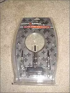

Habe hier jetzt so helfende Hände
Hits:	114
Größe:	43,9 KB
für 15 Flocken. Und es fehlt die 3. Hand - für den Lötkolben. Eines weiß ich ganz sicher: dieser Stecker wird die Herausforderung meines Lebens.

Laß mal, ich muß beruflich auch ab und zu löten und bei so kleinen Leiterplatten bin ich manchmal auch am verzweifeln!
