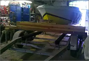

geht es nun mit dem Trailer weiter:
Normalerweise bevorzuge ich die Wagenheber Methode
um ein Boot vom Trailer zu bekommen.
Immer schön von einer Traverse zur nächsten.....
Da ich aber nun den "neuen" Trailer öfter unter das Boot
schieben muss musste eine neue Idee her

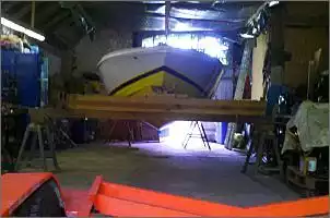

Böcke und ein paar Balken waren die Lösung:
Hits:	152
Größe:	86,5 KB
Dann den Trailer drunter weg ziehen.....
Hits:	140
Größe:	91,9 KB
und den neuen drunter schieben.
Hits:	134
Größe:	88,1 KB

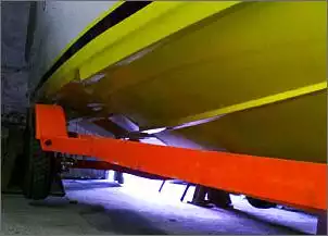

Den Trailer in Position heben.
So tief wie möglich so hoch wie nötig soll das Boot liegen
Hits:	156
Größe:	74,6 KB

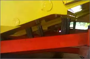

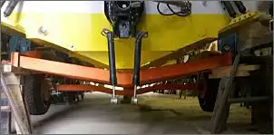

Wenn ich mir die Kotflügen so anschau, hätte ich die Traversen
noch 5 cm tiefer setzen können.
Nun ist es aber zu spät, das bleibt so.
Hits:	136
Größe:	79,5 KB
Auch vorne liegt das Boot höher als geplant.
Wenn ich den Dampfer vorne tiefer lege bleib ich beim slippen mit den Stufen am Trailer hängen.
Hits:	142
Größe:	81,2 KB
Dann hab ich angefangen die ersten 40 x 60 x 4 mm Stützen für die Auflagen aus zu messen und sägen.
Ja, ich weiß das das alles noch nicht gerade steht
Hits:	142
Größe:	69,4 KB
Nun ist Feierabend, die Tage geht es weiter.

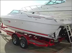

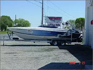

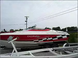

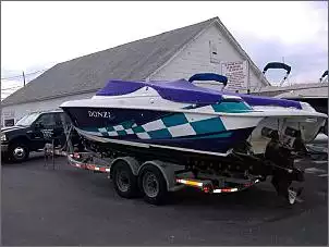

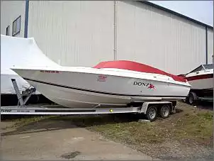

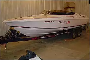

Jungs, drückt mir bitte die Daumen.
Ich hoffe das ich alles richtig gemacht habe und die Stützlast
später stimmt. Das ist die Sache über die ich seit Stunden und
seit stundenlangen betrachten von vielen Biidern nachdenke.
Ein späteres Nachbessern ist recht aufwendig
Ich Habe die Vorderkante der letzten Stufe vom Rumpf an der
Vorderseite der Felge der zweiten Achse platziert. Ich hoffe
das das so passt
Hier mal ein paar Bilder von dem Boot auf Trailer aus dem Netz:
