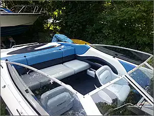

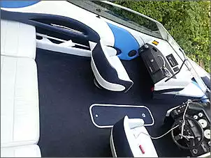

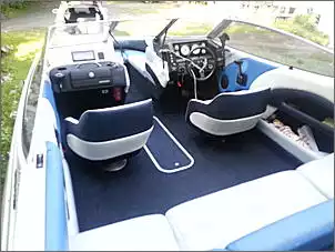

Hallo Ihr,
würde gerne bei meiner Bayliner 2051 folgendes nachrüsten:
1. Gasdruckfeder als Öffner für die große Motorraumabdeckung statt der Stange die jetzt vorhanden ist
2. Haltefuss für kleinen Sonnenschirm und/oder Tisch de an he nach Bedarf aufstecken kann
3. höhenverstellbare Möglichkeit des Fahrersitzes
4. Langfristig würde ich auch gern das Bimini erneuern oder gibt es eine Möglichkeit dies zu färben damit es wieder gut aus sieht?
Hat jemand Ideen, besonders wo ich die Teile dafür bekomme?

  1. Gasdruckfeder bekommst du auf dem Schrottplatz vom Citroen AX mit Kugeln.
  2. und
  3. bei im gut sortierten Internethandel Gründel etc...
  4. Wenn du es dir zu traust dann kannst du es selber machen sonst bleibt dir leider nur der Gang zum Sattler alles andere ist Murks Mumpitz und sonst der gleichen!
BreakOutAnotherThousand

1. ist das dein ernst?
2. was meinst du? auch bei gründel?

In der Beziehung macht Michael keine Witze. Statt Gründel geht auch SVB oder AWN. Beim Verdeck gibt es ohne professionellen Beistand nur Verschlimmbesserung.

okay, hatte mich nur gewundert warum ausgerechnet Citroen AX
reicht eine?
vielleicht gibt es so einen fuss mit Stange für den Tisch auch im Baumarkt, muss mal schaun. Überlege nur wie ich das Löse mit dem Sonnenschirm. Möchte nicht zwei Füsse am Boden fest schrauben, wie habt ihr das gelöst?
Mit dem Bimini das hat noch etwas Zeit, denke aber das man das evtl. selbst machen kann. Sollte zumindest leichter sein, als Sitze neu beziehen. Bekommt man eigentlich auch Hüllen fürs Bimini, die man drüber ziehen kann wenn es eingerollt ist?
wo ist die Liste?

Zitrone AX wil man da beide Kugeln abschrauben kann!
Tisch im Baumarkt JA Fuß im Baumarkt NEIN!

oh das wird schwierig, bei uns auf dem Schrottplatz haben die nur ausgebaute Gasdruckfedern, da weiß ich nicht von welchem Auto.
welche länge sollten die haben?
Fuss gibt es bei Hornbach, hab ich gestern gesehen
Ich habe vom Audi 80 B3 2 Dämpfer eingebaut, die haben nicht die Kugelbefestigung sondern sind mit einem Bolzen befestigt. Du kannst aber auch den Bolzen durch eine 6mm Schraube ersetzen.

wie lang müssen die dinger sein und braucht man besser zwei?
Hat jemand zufällig eine Ersatzteillist für Bayliner 2051 BJ 1992 und Mercruiser Alpha One 4,3 / V6 205 PS
