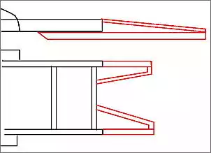

So in etwa soll das Trailerende später ausschauen.
Die "Zeichnung" ist natürlich nicht maßstabsgetreu, ist nur mal schnell ins Paint gehauen worden.
Hits:	144
Größe:	36,2 KB
Schwarz: Der vorhandene Rahmen.
Rot: Die Verlängerung, der Ersatz für die Lichtleiste.
Auf die beiden entstandenen Flächen kommt evt. ein stück Riffelblech.
Tragen muss die Konstruktion nur sich selber und die Beleuchtung.
Die Bootsauflagen werden alle am vorhandenen Rahmen angeschweißt.
Das Boot wird etwas oder gar nicht über das alte Rahmenende herausragen.

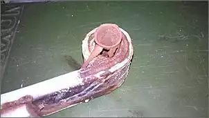

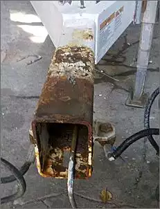

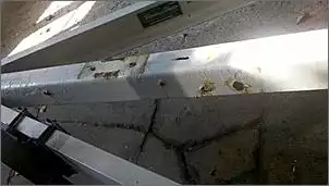

Das Trailerzugrohr:
Ich glaube nicht das das noch ok ist.
Hits:	140
Größe:	74,0 KB
Hits:	128
Größe:	54,3 KB

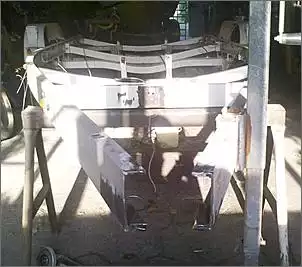

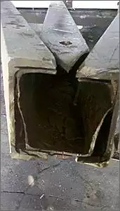

Nach einem Schnitt war ich schlauer, man beachte die Materialstärke an der linken Seite vom Rohr
Hits:	168
Größe:	59,1 KB
Nun ist es raus, was sich so einfach schreibt war eine heiden Arbeit

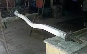

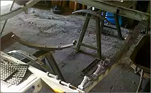

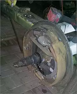

Die hintere Achse liegt auch auf Böcken neben dem Trailer.
Leider bekomm ich die Bremstrommel nicht runter
Aber der Rost wird nicht siegen

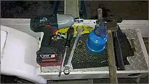

Auch die Bolzen der Blattfedern rühren sich trotz einsatz eines 650 Nm Schlagschraubers nicht
Hits:	145
Größe:	71,6 KB

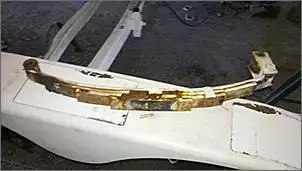

..... habe ich die Blattfedern besiegt .....
Hits:	138
Größe:	56,7 KB
.....alle besiegt

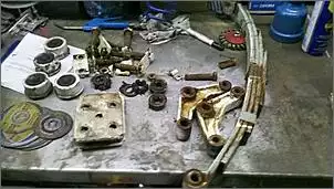

Hits:	121
Größe:	66,6 KB
Nun liegen die Teile bereit zum aufbereiten
Hits:	129
Größe:	80,0 KB

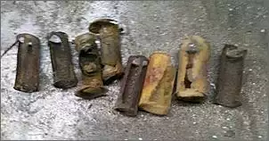

Was sagen wir zu den Kunststoffbuchsen?
Hits:	136
Größe:	55,0 KB
Ich denke das die neu müssen
Kunststoff, VA oder Bronze ist die Frage
Hits:	121
Größe:	70,5 KB

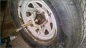

Dann hatte ich ja noch das Problem mit dem einen festsitzenden Radlager.
Auch dafür gab es heute eine Lösung:
Hits:	139
Größe:	67,7 KB
Gewonnen

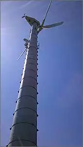

Und so nebenbei hab ich zusammen mit meinem Vermieter ein 50kg Bauteil auf 40 Meter höhe gewuchtet
Hits:	154
Größe:	46,2 KB
Das Sicherheitsseil an der Leiter der 25 Jahre alten Anlage entspricht nicht mehr den neuesten Vorschriften.
Daher haben wir das Wiederlager für das neue Seil dort hochbringen müssen.

......Bronze
Hits:	155
Größe:	138,0 KB
mfg Steffen

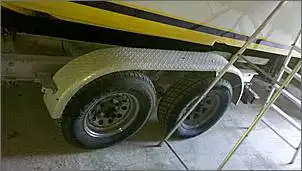

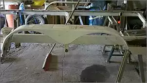

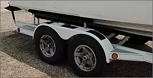

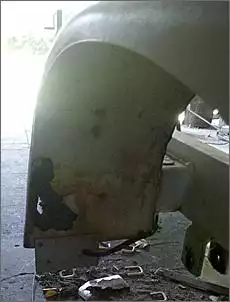

Die Kotflügel
Ich bin am überlegen ob es lich lohnt die Teardrop Kotflügel zu restaurieren.
Einerseits sehe ich Arbeit ohne Ende
Hits:	111
Größe:	55,7 KB
Andereseits finde ich die Form dieser Kotflügel einfach nur schön
Hits:	119
Größe:	96,5 KB
Und ich habe noch einen Satz sehr guter Alu Kotflügel.
Wenn ich die verwende spar ich ich mir viel Arbeit.
Hits:	120
Größe:	65,7 KB
Ich werde die Entscheidung noch etwas nach hinten vertagen

Du hast doch Zeit genug
Ich finde die Kotflügel auf Bild 2 auch am schönsten
Gruß Markus
