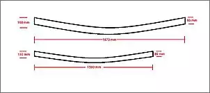

Brauchst du noch Traversen ?
Ja:
Hits:	163
Größe:	21,2 KB
Vier von den oberen und eine von der unteren
Material: 80 x 60 x mindestens 3 mm
Kannst du das in Form drücken / walzen?

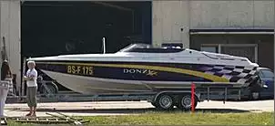

Trailerplanungen:
Etwas verwirrt bin ich grad.
Ich plan z.Z wie oder besser wo das Boot auf dem Trailer liegen soll/muss.
Leider hab ich nur einen Versuch und dann muss die Gewichtsverteilung
(Stützlast) passen.
Warum nur einen Versuch?
Der Trailer wird so gebaut das das Boot später nicht mehr verschoben
werden kann.
Alle Auflagen werden am Rahmen verschweißt es wird nichts geschraubt
oder sogar zum Kurbeln gemacht.
Der Rahmen nach achtern verlängert, so das diese labberige Lichtleistengeschichte
endlich ins Museum kann. Auch hier das Problem mit der Länge, der
Trailer soll am Ende vom Z-Antrieb enden. Nicht länger und nicht
kürzer soll er sein.
Hier das fast baugleiche Boot auf einem ASG/Siegel Trailer mit passender
Stützlast
Hits:	250
Größe:	47,6 KB
Und auf einem US Trailer, auch hier passt die Stützlast.
Hits:	253
Größe:	83,0 KB
Anhand der Fotos ist das Boot, je nach Foto, ca 25 - 30 cm weiter
vorne oder hinten.
Hmmmm, ich werde wohl noch weitere Bilder zum planen anschauen müssen

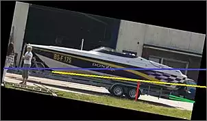

Täusche ich mich da oder bist du mit der Verlängerung dann nicht gezwungen immer zu kranen ?! Slippen fällt ja somit aus oder ?
Gruß Sascha
  #2591
Alt 02.07.2013, 23:22
Du irrst dich, das Boot wird geslippt, ich seh da kein Problem.
Der hintere Teil vom Trailer ist dann weit unter Wasser, das funtzt schon.
  #2592
Alt 02.07.2013, 23:39
Benutzerbild von Clubman
Clubman Clubman ist offline
Registriert seit: 12.09.2012
Ort: Graz Österreich
Beiträge: 551
Boot: Shakespeare Clubman
2.022 Danke in 527 Beiträgen
hmmm, kommt wohl auch auf die Rampe an, in welchen Winkel das Auto zum Hänger steht .
Wenn es blöd hergeht, du mit dem Boot auch nicht mittig auf den Hänger kommst könntest dir den Rumpf schon zerkratzen
Wäre ja schade !
Naja, im Forum gibt es genügend erfahrene User die das besser beurteilen können.
Ich hätte aber ein mulmiges gefühl.
Gruß Sascha
  #2593
Alt 03.07.2013, 00:18
Sascha, um dich zu beruhigen:
Meine Haus und Hof Trailerrampe hat ein Gefälle von 9 grad
http://www.boote-forum.de/showpost.p...1&postcount=74
Aus diesem Trööt
http://www.boote-forum.de/showthread.php?t=117232
Nun hab ich das Bild von eben mal um 9 Grad gekippt
Hits:	137
Größe:	62,6 KB
Eingezeichnet die blaue Waagerechte, das Wasser, so weit werde ich mit dem Trailer in das Wasser fahren.
Die gelbe Linie ist die Wasserlinie vom Boot
Und das Grüne ist die geplante Trailerverlängerung.
Dieser Teil vom Trailer ist dann ca 1500 - 1700 mm unter Wasser.
Wenn man sich daran einen Schaden am Rumpf fährt dann muss es ein U-Boot sein.
Und der Trailer wird so gebaut das man entweder neben den Trailer
fahren kann oder eben genau in die Mitte. Alles andere wird nicht
möglich sein
