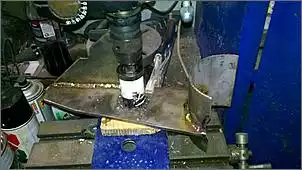

Die Silikonschläuche sind im Anmarsch
Daher muss ich dringend die geplanten Wege für die
Schläuche freilegen.
So geht das gar nicht, der Kühlwasser Druckschlauch
scheuert an der Servopumpe.
Daher soll er so wie eingezeichnet verlegt werden.
Hits:	228
Größe:	157,3 KB

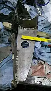

Also mal schnell ein 35 mm Loch durch den 6 mm starken
Träger vom Wärmetauscher bohren um platz für zwei 90
grad Bögen zu bekommen.
Hits:	217
Größe:	85,5 KB
Fertig.

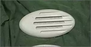

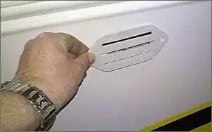

Das Horncover.
Ein simples Plastikteil war dan dem Boot angeschraubt.
Das geht ja wohl gar nicht
Hits:	149
Größe:	43,7 KB

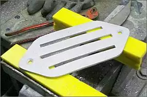

Aus einer 3 mm Alu Platte hab ich etwas neues gefertigt.
Hits:	167
Größe:	72,4 KB
Anprobe.
Ich stell mir das Teil grad in Gelb oder Lila vor
Irgendwas fehlt, ist mein Gedanke.
Die Lösung ist unten am Bildrand zu sehen.
Hits:	146
Größe:	39,3 KB
Das Cover wird Gelb, das Bezel welches ich schnell
gefertigt habe wird logischerweise Lila
Hits:	151
Größe:	70,6 KB

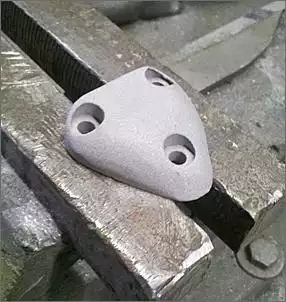

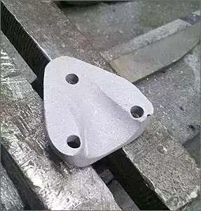

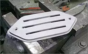

Also hab ich aus einer 12 mm Alu Platte dieses Teil gefertigt.
Hits:	250
Größe:	82,5 KB
Die Rückseite
Da das Teil auf den gelben Teil vom Rumpf kommt wird es in Lila
sicher gut zur Geltung kommen
Hits:	166
Größe:	91,5 KB

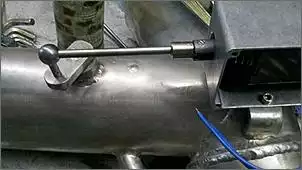

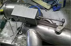

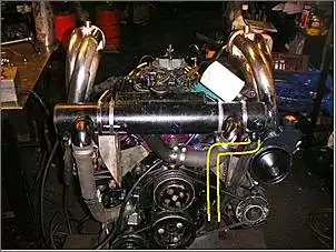

Die Ansteuerung der Abgasklappen entsteht.
Hits:	191
Größe:	80,7 KB
Hits:	191
Größe:	83,3 KB

Custom made ist angesagt.
Anhang 458578
Das hätte ich nichtmal aus Knete so hinbekommen, geschweige denn aus Alu.
Ist das freihand geraspelt??
  #2512
Alt 17.06.2013, 18:42
Jepp, mit dem Winkelschleifer und einer Vulkanfieberscheibe

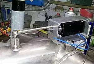

Das Gestänge ist nun fast fertig.
Es fehlte ja noch der Anschluss an die Magnete.
Die Tage werde ich den Kram polieren
Hits:	158
Größe:	64,1 KB

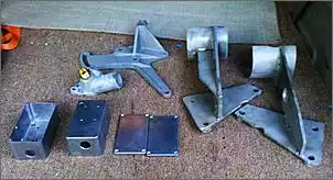

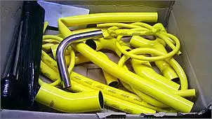

Nun sind auch die Teile zum Pulvern weg.
Und ein schönes Paket, oder besser gesagt ein Paket mit schönen
Teilen, ist aus GB eingetroffen.
Hits:	170
Größe:	86,9 KB
Da nun viele Sachen da sind kann ich bald mit dem zusammbau
anfangen
Obwohl, die passenden T-Bolzenschellen bzw. Gelenkbolzenschellen
muss ich noch in VA besorgen
Da muss ich ne Liste machen und bei meinem Großhändler die
Dinger bestellen.

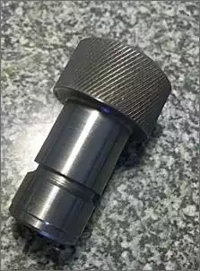

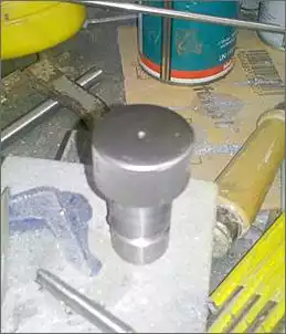

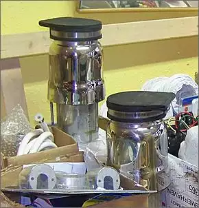

Der "Obstler-Oelmonitor"
Der Flaschenverschluss aus Holz und Gummi geht gar nicht,
etwas anderes muss her.
Etwas Edelstahl und mein Freund Goofy mit der Drehbank machte es möglich
Hits:	156
Größe:	75,2 KB
Ein Edelstahlstopfen, gerändelt mit einer Nut für einen O-Ring
Hits:	160
Größe:	82,8 KB
Es fehlt nur noch das 2 mm Be- und Entlüftungsloch
Hits:	156
Größe:	76,5 KB
Und die Oberseite musste ich noch etwas polieren.
Wieder ist ein Teil für die Teilesammlung fertig.
Hits:	150
Größe:	71,8 KB

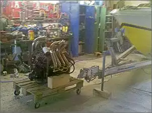

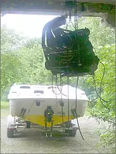

Ein langer Arbeitstag geht zu Ende.

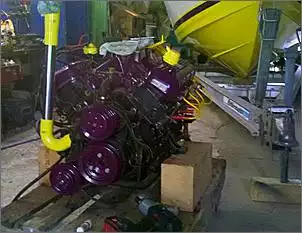

Als erstes hab ich mal den Motor auisgebaut
Hits:	186
Größe:	89,1 KB
Denn neben dem Boot schraubt es sich entspannter
Hits:	195
Größe:	73,5 KB

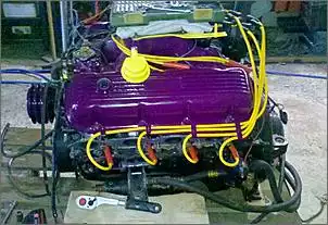

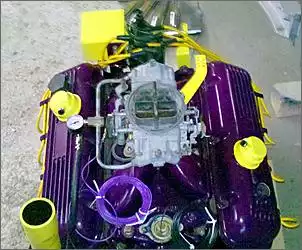

Dann die CMI abgeschraubt denn die muss noch poliert werden
Die Zündkabelhalter sind nun montiert
Hits:	199
Größe:	112,6 KB

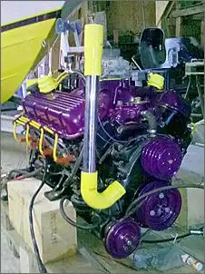

Und die ersten gelben Silikonschläuche sind nun am Motor.
Hits:	204
Größe:	92,2 KB
Hinten ist die Box mit dem Relais, der Sicherung und der
Zündung montiert und verkabelt.
Ach ja, Kabel:
Leider bleiben drei Kabel auf dem Motor:
Plus und Minus vom Choke und das Kabel der Wassertemperatur.
Selten hab ich einen so aufgeräumten Bootsmotor gesehen
Hits:	243
Größe:	114,6 KB
Und, da es so genial ausschaut, noch ein Bild aus einer
anderen Perspektive.
Hits:	240
Größe:	115,7 KB
