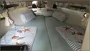

Zitat von Crownline765 Beitrag anzeigen
Soooo, für Matthias hier nun die versprochenen Bilder.
Wie gesagt, war alles auf die schnelle zusammengebaut um damit noch kurzfristig in den Urlaub zu können. Den Rest muss ich noch sauber nacharbeiten. Es hat sich aber voll gelohnt, wir haben noch nie so gut an Bord geschlafen !
Die Platte habe ich mit Teppich beklebt, zwei Scharniere angebunden und ein paar Stützen als Unterkonstruktion verbaut. Nun kann das Fußende bequem hochgeklappt werden und man kommt sofort an die Staukästen.
Wer lange sucht...auf Beitrag #177 sind auch Bilder dazu

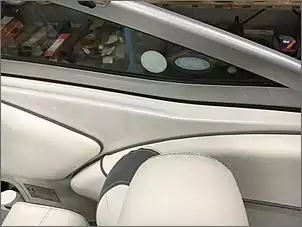

mal ne Frage in die Runde: die Wasser Ablaufrinne ist erst ab 2005 bei der 250er im Programm....meine ist von 04
Bei mir läuft das Wasser teilweise innen an der Scheibe entlang und da die Ablaufrinne fehlt dann hinter die Polster auf dem Boden und später raus. Würde ungern eine Ablaufrinne selber schleifen und spachteln da hier auch die komplette Scheibe demontiert werden muss.
Hits:	114
Größe:	50,5 KB
Überlegung ist jetzt ein Loch in die Dichtung zu bohren / schneiden damit das Wasser nach aussen ablaufen kann. Hat hier jemand Erfahrung damit oder noch eine andere Idee?
Was wäre mit einer Bohrung, in welche du ein Edelstahlröhrchen einsetzt (1cm Durchmesser) und unten einen Schlauch fixierst, den du in die Bilge führst?
EDIT: Der originale Ablauf ist übrigens auch nicht besonders effektiv.
Auch eine gute Idee, kleine Edelstahlhülse mit Schlauch dran und fertig

Hallo Michael,
bei meiner 250 CR ist der Gummi an der tiefsten Stelle unterbrochen damit das Wasser nach aussen ablaufen kann...leider kann das Wasser aber auch von aussen nach innen laufen wenn das Boot entsprechend schräg liegt oder steht....für mich in Kroatien aber kein Problem
Find ich als keine gute Idee, ich war schon ganz verrückt warum bei meiner Monterey in der Bilge immer wieder ein klein wenig Wasser stand bis ich zwei Schläuche entdeckte die als Entwässerung der Gangbords und der Lufteinlaßkästen in die Bilge geführt wurden
Baue das im Frühjahr um und führe die Schläuche gemeinsam mit der Pflicht Entwässerung nach draußen.
Bei der Crownline münden leider sämtliche Entwässerungen in der Bilge - da machen die 50 zusätzlichen ml Wasser im Jahr den Kohl auch nicht fett
Deshalb habe ich zusätzlich eine flache Bilgenpumpe unter den Motor installiert, damit ich auch am tiefsten Punkt abpumpen kann.
Und in diesem Winter werden diese Entwässerungen umgebaut und nach außen geführt
