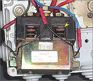

Rufzeichen oder MMSI: DA4361
ich sehe nur Kreuze und keine Bilder
Upps... Das verstehe ich nicht wirklich. Ich haue die Fotos nochmal rein:

Hi Gerd. Sieht ja abenteuerlich aus die Verkabelung.
ist das das relais der ANkerwinde ?

ja das ist das Relais der Ankerwinde. Es befand sich in einem verschraubten Verteilerkasten. Siehnt nicht wirklich original aus. Obwohl mir der Verkäufer versichert da nie dran gewesen zu sein. Auf jeden Fall lässt die Winch Kette ab. Nur lichten ist nicht drin. Wenn Du ein paar mal vorne auf Deck geklopft hast wo das Relais saß, dann läuft die Winde an. Die Kontakte der Winde sehen auch schon etwas mitgenommen aus... Also habe ich gestern ein neues bestellt.

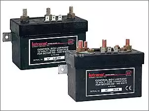

Du kannst die Relais ganz normal neu kaufen wie auf den 2. Bildern zu sehen. Auchte darauf, ob der Motor 2 oder 3 Anschlüsse hat. Und wieviel Watt du benötigst.
So hat mir das jemand von SVB auf der Boot erklärt...

Ich muss fairerweise sagen das ich nichts mehr geprüft habe nachdem wir nach langem gefummel das Teil endlich raus hatten. Wie gesagt lief die Winch tatsächlich an, nachdem man vorne aufs Relais geklopft hatte.
Beim letzten Versuch zog die Winch dann die Kette von alleine bis an den Anschlag und die Sicherung flog raus. Ich schaue mal ebend nach einem Foto auf dem die Kontakte zu sehen sind. Daraus schliesse ich das dieses Relais hin ist.

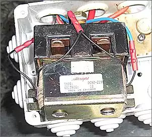

Hier nochmal ein Foto. In diesem Zustand ist das Relais stromlos und trotzdem stehen die Kontakte meiner Meinung nach falsch. Wie seht ihr das??

Das rechte sieht auf jeden Fall aus wie Stromkreis geschlossen

... Sieht ja abenteuerlich aus die Verkabelung...
Da muß nicht zwangsweise jemand dran rumgefummelt haben.
Diese Art der Verdrahtung ist mir durchaus als "Ab-Werk-Standard" bekannt
Grüße vom Rhein, Edi

Ja so habe ich es auch gesehen. Wie gesagt, zum Zeitpunkt der Aufnahme war das Relais stromlos. Es ist auf jeden Fall abenteuerlich wenn ich mir das Teil anscheue. Es soll zwar Rep.-Sätze geben dafür aber ich habe mich dann gestern für ein neues Relais entschieden.
Ist es nicht abenteuerlich??? Also der Vorbesitzer, welcher auch der Erstbesitzer war, versicherte mir am Telefon das da noch nie jemand dran war. Wenn ich mir die Zahlen auf dem Aufkleber ansehe, gehe ich davon aus, das die "95" für das Herstellungsjahr steht, was zeitlich auch passen würde. Sicherlich machen mich so Quetschverbinder schon nachdenklich.
Gruß Gerd
Gruß aus Münster
Karsten
Habe ich getan. Warte gerade auf die Lieferung von SVB !!
Relais kann von 700 - 1500 W und hoffe das es das richtige ist.
Unbestätigten Informationen zur Folge sollen Ami-Werften teilweise die Verdrahtung der Boote mit alten Kabelbäumen (aus Autos) vom Schrottplatz vornehmen.
Ist natürlich nicht belegbar, da es ja auch "kreative" Vorbesitzer geben soll.
