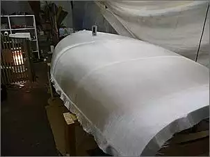

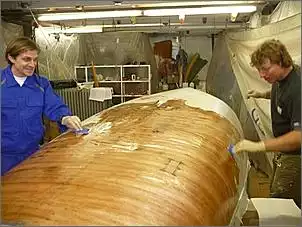

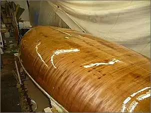

Also.. neue Bilder. gerade nach Hause gekommen:
Der Teppich iss fertig..
Hits:	759
Größe:	23,3 KB
Get the Epoxid flowing....
Hits:	790
Größe:	39,8 KB
Und ich muss sagen, dass ich begeistert bin.

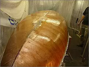

Standard Werft Tag 34: Habe wohl Tage vergessen...
So,
Finishing Schicht wurde drauf gepinselt. Das war garnicht so einfach.
Denke, ich muss vor dem Klarlack nochmal ein paar Stellen nachschleifen....
Hits:	756
Größe:	36,9 KB
Mhm. Eigentlich sollten doch die Spiegelungen der Lampen exakte Kanten haben...grins. egal. Das erste mal...
Womit wir wieder beim Thema sind..
Hat keiner n Tip? irgendwas dass ich über AWN oder SVB bestellen kann? Eigenartig.

Die Spiegelungen konnen keine exakte Kanten haben - der Rumpf ist dreidimensional gekrümmt, darüber ist ein kristaline Schicht und eine Lage Gewebe, die bricht das Licht...

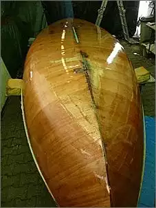

Mit dem von dir bestellten Lack hast du 'ne guter Wahl getroffen. Ist auf meiner O-Jolle (Teak massiv) seit 8 Jahren dran (sollte man gar nicht machen, aber das weis ich auch erst jetzt), Oberfläche noch sehr gut.
