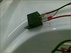

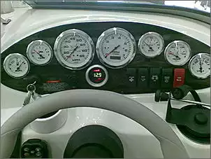

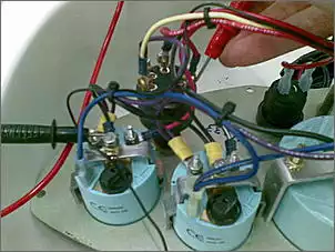

Zwar schon was älter, aber ich habe mir für die Verbraucherbatterie jetzt ein digitales Voltmeter eingebaut. Passt wunderbar in den Blindstopfen vom Echolot.
Zusätzlich noch ein 12 V KFZ - Relais, damit das Voltmeter nur bei eingeschalteter Zündung anspringt. Hier mal ein paar Bilder:
Erstmal den Zündstromleiter suchen

Dank digitalem Multimeter auch schnell gefunden

Jetzt noch das KFZ Relais dazwischen klemmen, damit es nur bei eingeschalteter Zündung läuft

und schon fertig
Anhang 88338

und schon fertig

Welche Farbe hat denn der Zündstromeleiter ??? Dann kann ich mir die Suche sparen
Moin Stefan,
also bei mir hat das so ausgesehen:
Zündstrom = lila Kabel
Masse = schwarz liegt auf den Bügel der Instrumente (wie bei uns)
Beleuchtung = blaues Kabel
sollte bei Dir hoffentlich auch so aussehen
KFZ - Relais bekommste bei A.T.U. oder Conrad....letzteres ist noch was günstiger oder wie immer in der Bucht
