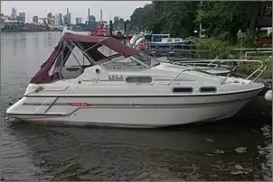

Hier meine Seitenansicht derzeit:
Name:	Sealine 220 Seite.jpg
Hits:	187
Größe:	108,5 KB
Das Gangbord beginnt dort, wo die "220" Decals sind, vor dem Tankdeckel.
Man muss sich also unter dem Träger durchwinden und einen Schritt nach vorne tun
Bei den Bildern mit der Chaparral sieht das leider nicht wirklich besser aus, das wäre kein Fortschritt und würde die Abschaffung des Trägers nicht rechtfertigen.
Was mir also dabei sehr wichtig ist, dass man ohne Verrenkungen auf's Gangbord kommt.

Der Träger gibt dir doch die Ideale "Festhalteoption", ein Bimini würde da genau so stören.
Der große und in meinen Auge wichtige Unterschied ist auf den Bildern von Björn der hintere Bügel, so das ein vernünftiger Ausstieg entsteht.
Teste es mal mit Bügel und ohne Verdeck, denke dann ist es kein Problem nach vorne zu kommen.
Genau das habe ich am WE getan, als wir unsere "Jungfernfahrt" hatten.
Ein/Ausstieg unangenehm und zusätzlich erschwert durch die nach aussen stehenden Tenax-Stifte, an denen man zwangsläufig hängen bleibt und sich weh tut.
Nur eins ist klar: wenn der neue Verdeckbügel dort ganz ähnlich verlaufen würde, dann kann der Bügel genauso gut auch bleiben - wie bei der Sealine auf Björns Seite halt auch. Stabil zum Festhalten ist er definitiv und ich müsste die Beleuchtung nicht abbauen.
