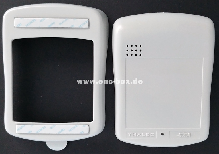

Meine Box funktioniert nicht mehr.
Guthaben noch über 700 Kuna.
Gekauft in 2019
Was kann das Problem sein?

Batterie leer?

Keine Ahnung. Gerät ist jetzt 2 Jahre alt.

Ich musste meine auch in diesem Winter auswechseln- man kann die Batterie wechseln lassen aber sie empfehlen selbstverständlich eine neue zu kaufen....
Gekauft in 2019
und wie oder wo hast du das festgestellt? Unsere Box ist auch aus 2019 -
Bei uns hat vor zwei Jahren die Box in Lucko nicht funktionert (warum auch immer), das war der Horror pur, da man ja nicht weiter kann und alles blockiert - ein Zurück gibt es nicht.... . Aber wenn man es dort erst feststellt, dass die Box nicht funktioniert ist das der reine Horror - da warte ich dann lieber in der Schlange und zahle an einer besetzten Durchfahrt....

Aufmachen und Spannung messen, die neuen sind ja nur geklipst.. 3V sollten es wohl sein..
An den rechten Spuren hat es immer geklappt, diese Speed Durchgänge ohne Anhänger nicht so doll.
BTW, meine ist auch von 2019 oder 18, werde mal lieber nachmessen.

Update und mehr Info.....
War mittlerweile in einem der Verkaufshops von HAC.
Die haben die Box geprüft.
Es war alles ok mit der Box.
Ich sagte die funktioniert aber nicht.
Übliches nachfragen des Personals wie man die Box den benützt bzw. an das Fenster hält. Ich sagte ich weiß wie das alles richtig funktioniert, habe die Box ja auch schon erfolgreich 2 Jahre benützt.
.......Ich mach es kurz...
Es war das neue Auto mit einer Hitzeschutzverglaster Frontscheibe.
Anscheinend irgend eine Beschichtung drauf.
Seitenfenster aufgemacht, Box hingehalten und alles funktioniert wie am Schnürchen.
Also Leute, nicht gleich die Box zerlegen, erst mal aus dem Fenster heben
