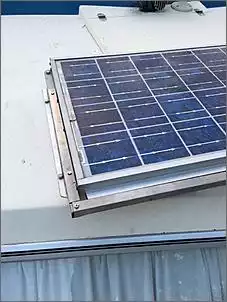

Nachdem die Toilette nun so gut wie fertig ist (Fotos später), habe ich den Mast für Ankerlicht und Flaggen in Angriff genommen. Bei mir entsteht das ja auch immer in 3D - allerdings nicht im Computer, sondern im Kopf.
Der Mast wird klappbar, aus Edelstahl, vor dem Solarpannel auf der selben Befestigung verschraubt und bekommt einen ausziehbaren Stab für das Ankerlicht. Ausserdem soll noch ein Radarreflektor (Echomax) drauf Platz finden.
Bisher sieht das so aus:

Heute konnte ich den Halter für den Lichtmast vorbereiten. Aus dem vorhandenen Edelstahl-Vierkantrohr habe ich einen U-Halter gebaut, der an die Befestigungsschienen des Solarpanells geschraubt werden soll. daran kommt dann der Mast. Die Eckverbindungen waren mir wichtig, die sollten stabil werden, aber auch mit kleinem Aufwand. Mit der gefundenen Lösung bin ich nun zufrieden (Formschluß, 2-Komponenten Kleber an den Flächen, Schrauben) . Am Samstag kommt der Mast dann wohl aufs Schiff.

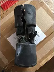

Heute habe ich mir so zwischendurch mal den Trailer vorgenommen. Wir werden nun doch nicht auf einen leichteren wechseln, sondern noch mal das Zugfahrzeug wechseln, aber das ist eine andere Geschichte.
Der Trailer braucht etwas Zuwendung und so habe ich nun endlich die neuen Kielrollen bestellen können. Es werden die blueLine in der Schwerlastausführung. Ob das nötig war?

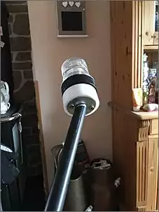

Hier ist schon mal die Klemmung des Ankerlicht-Auszuges. Das Teil kann man arretieren, hatte ich im "Reich der Jäger und Sammler" noch rumliegen ...

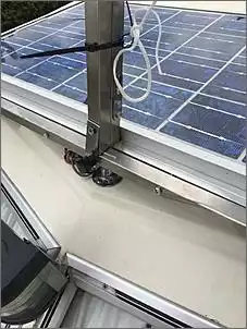

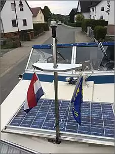

Und hier sind jetzt die Fotos von der Befestigung des Mastes (ich weiß, ja, die Schrauben werden noch gegen passende aus Edelstahl getauscht). Für die Befestigung der Flaggen hab ich auch schon eine Idee, das kommt nächste Woche, und ein neues Ankerlicht ist auch schon auf dem Weg - diesmal als LED-Version.
Hits:	148
Größe:	70,7 KB
Hits:	135
Größe:	65,0 KB
Desweiteren habe ich heute die Kielrollen getauscht. Das ist bei einem Boot von fast 2 Tonnen auf dem Trailer nicht so einfach. Hat aber dann doch funktioniert und ich habe dabei eine deftige Beschädigung am Rumpf gesehen. Da muss ich noch was machen, bevor die SUNRISE wieder auf Törn geht. Irgendwo hab ich mir ein paar lange, tiefe Kratzer geholt.

Mich würde es beim Fahren nerven, wenn ich immer einen Mast und die wehenden Fahnen vor mir hätte
Sehr schön geworden und passt zu dir und deinem Boot

Dankeschön. Ob mich das nicht stört, hab ich mich auch schon gefragt, das wird die Erfahrung lehren..

Hast es ja auch so konstruiert, dass du es schnell entfernen kannst. Von daher kein Problem.
Wenn ihr in einem Revier unterwegs seid, indem man ohnehin nicht schnell (Gleitfahrt) fahren darf, wird es vermutlich gar nicht stören.

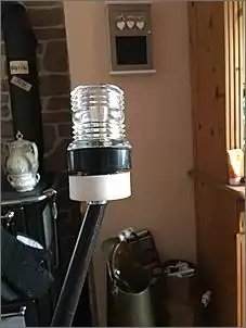

Das Ankerlicht ist jetzt auch da und kann montiert werden.

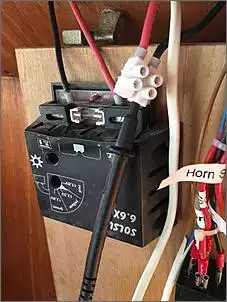

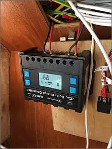

Parallel checke ich gerade die Solaranlage, mir scheint die funktioniert nicht. Da ich auf dem Gebiet eine Null bin, muss ich mich erst schlau machen. Wird schon.

Und weiter gehts:
Nachdem geklärt ist, dass mein Solarpanel noch in Ordnung ist, habe ich den alten, anscheinend defekten Regler
Hits:	136
Größe:	63,8 KB
gegen einen neuen Leistungsfähigeren, ausgetauscht.
Hits:	129
Größe:	63,2 KB
Nun habe ich die Möglichkeit, noch ein zweites (z.B. flexibles) Panel anzuschließen (und evtl. aufs Verdeck zu legen), falls ich mehr Solarstrom benötige. Der Regler kann das. Versuchsweise installiert läuft er schon mal.
Das neue Ankerlicht ist nun auch auf dem Auszug des Mastes verbaut.
Hits:	121
Größe:	36,7 KB
Hits:	125
Größe:	39,8 KB
Mit ein wenig Dreharbeiten an Materialresten sieht das jetzt ganz brauchbar aus. Nun fehlt nur noch ein passendes Spiralkabel und die Befestigung für die Flaggen.
Liebe Grüße von der Lahn

Hallo Roland,
der Regler hat es aber wirklich überstanden
Ich hoffe ja dieses Jahr auch endlich mal dazu zu kommen ein Solarpanel zu installieren.
Weiterhin frohes Schaffen!
Gruß Ronald
  #249
Alt 27.05.2020, 09:08
Benutzerbild von Käpt'n Rook
Registriert seit: 31.05.2016
Ort: Schöffengrund
Beiträge: 2.862
Rufzeichen oder MMSI: DA 5345
5.827 Danke in 1.544 Beiträgen
Schlimm sieht eigentlich nur das Gehäuse aus, der Platine sieht man kaum was an.

Die Vorbereitungen für den Sommertörn in Brandenburg laufen ...
Ich hatte ja noch das Malheur mit dem Blower, das ist gelöst: der Kippschalter war innen korrodiert. Also ausgelötet, auseinandergenommen und die Kontakte freigekratzt - läuft.
Das Teil ist wohl so alt wie das Boot, also alt; da steht also auch ein Austausch an in naher Zukunft. Mittlerweile habe ich auch einen möglichen Lieferanten gefunden.
Wenn nächste Woche das Wetter besser (trockener) ist gehts weiter.
