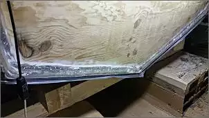

Unser boot wird dieses Jahr wohl nicht mehr im wasser liegen.
Gestern gabs ne ganz tolle überraschung am Spiegel.
Moin Ronny
Oje...😕😕😕
Naja, da bist du hier ja an der richtigen Adresse.
Nur diesmal geht's definitiv nicht mit naduweisstschon Platten...
Herzliches Beileid, sag Bescheid, wenn du Hilfe brauchst .
LG, Alex
Geändert von Takelhemd (24.08.2015 um 08:29 Uhr)

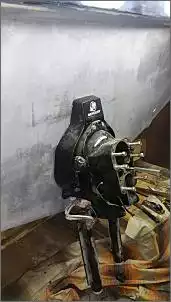

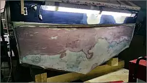

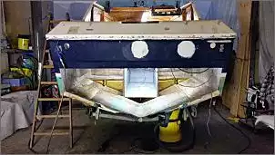

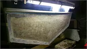

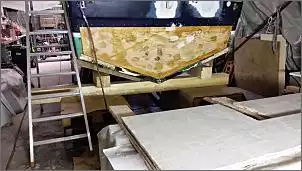

Übrigens gibt's hier noch viele wie mich,die spezifisch genau euer Problem gelöst haben, aber im Endeffekt ists immer das gleiche...Klicken Sie auf die Grafik für eine größere Ansicht
Hits:	102
Größe:	77,1 KB
ID:	650160Klicken Sie auf die Grafik für eine größere Ansicht
Hits:	115
Größe:	72,0 KB
ID:	650161Klicken Sie auf die Grafik für eine größere Ansicht
Hits:	99
Größe:	65,8 KB
ID:	650162Klicken Sie auf die Grafik für eine größere Ansicht
Hits:	107
Größe:	58,0 KB
ID:	650166Klicken Sie auf die Grafik für eine größere Ansicht
Hits:	111
Größe:	59,4 KB
ID:	650168Klicken Sie auf die Grafik für eine größere Ansicht
Hits:	103
Größe:	49,6 KB
LG, Alex 😊
