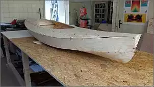

Probemontage des Kajaks. Das passt alles recht ordentlich, jetzt ist das Vertrauen in die CLC-Pläne wieder da.

Sieht top aus!

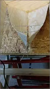

Das ist eine tolle Sache, wenn beim Zusammennähen die Form entsteht. Und ich finde, das Woodduck hat schöne Linien.
Das Zusammennähen von Bug und Heck war eine ziemliche Arbeit, ganz besonders das Heck. Das allein hat zwei Stunden gedauert, hat viel Wasser und warme Luft gebraucht. Ich habe keinen Vergleich, aber vielleicht ist das Kiefernholz beim Biegen widerspenstiger als Gabun. Bei zu viel Krafteinsatz fing es an zu knacken, also Pause, Wasser Wärme.

Und man beachte meinen neuen Arbeitstisch. Mit 3,50 m x 1,25 m wird es sich ordentlich am Pocketship arbeiten lassen

Sieht gut aus.

Die Platten sehen aus als wäre sie deutlich dicker als 4 mm.
Wenn dem so ist, wundert es mich nicht dass die Platten so widerspenstig sind.
4 mm reichen völlig aus.
3mm mit Bootsbausperrholz geht auch noch super.
Das mag auf den Bildern so wirken, aber es sind tatsächlich 4 mm.

Carlos,
ich vermute mal, das "knacken" rührt daher, dass das Kiefernsperrholz relativ grob gemasert ist. Dadurch können stellenweise "Spannungsspitzen" leichter auftreten, als bei Gabun, das doch eine feinere Maserung hat.
Übrigens: ich glaub, ich muß mir auch so ein "Not-Frust-Safterl" ins Regal stellen. Dachte letzte Woche nach einem wirklich stressigen Tag, ich heft am Abend noch die Scheuerleisten an. Als ich das Epoxy auf ganzer Länge drauf hatte, schoss mir auf einmal die Frage nach dem Härter durch den Kopf. Alles grübeln umsonst - ich wußte einfach nicht mehr, ob ich ihn beigegeben hab. Also alles runter - und nochmal von vorne. Der erste Becher steht heute noch - und ist nach wie vor flüssig.
Ist zwar kein großes Malleur, aber es hat mir wieder gezeigt, dass man an manchen Tagen wirklich besser Pause macht. Die Tage darauf, ausgeruht und konzentriert, lief wieder alles wie am Schnürchen.
Cheers, Ingo

Shearline, könnte es an dieser groben Maserung liegen, dass das Holz tatsächlich widerborstiger sein könnte als Gabun?

Kiefernholz (auch Kiefernsperrholz) hat eine deutliche höhere Festigkeit als Gabun. Das bedeutet zunächst, dass es mehr Spannung (Zug, Druck, Biegung, Scherung) verträgt, bevor es bricht.
Aber eben auch, dass es einem Biegemoment einen höheren Widerstand entgegensetzt.
Das Knacken sollte vermieden werden, denn es wird in der Regel ein Zeichen dafür sein, dass Holzfasern reißen.
