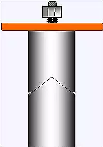

Der Saver befindet sich nicht im Servo. An dem Saver sind die Spurstangen des Fahrzeuges und die Steuerstange vom Servo angedockt. Über diese Achse findet dann die Anlenkung der Vorderräder statt.
So könnte so etwas grob dargestellt aussehen:
Hits:	108
Größe:	9,5 KB
Geändert von Sealine Hippe (30.01.2011 um 17:19 Uhr) Grund: Druckfeder vergessen

Die Saver in meinen Autos sehen so aus, wie die Zeichnung von Ralf. (Danke dafür!)
