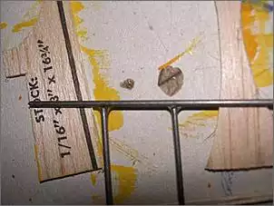

Hier aber ein Test mit Superkleber und Epoxi
Hits:	105
Größe:	32,2 KB
In einer Stunde wissen wir diesbezüglich mehr.
Mit sonnigen Grüßen,
Clemens

Jan,
der Test ist leider nicht so toll verlaufen. Vielleicht hätte ich die Oberflächen besser vorbehandeln sollen, gehalten hat das Ganze leider nicht wirklich.
Sollte ich den Metallkleber finden, bevor Du eine Lösung hast, versuche ich es gerne nochmal.
Clemens

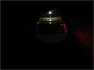

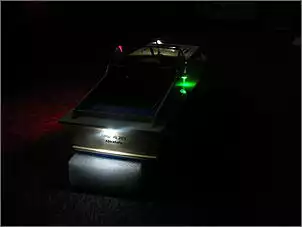

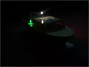

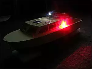

Standard Sie leuchtet!
Heute habe ich endlich die Beschlagteile bekommen. Der tolle Fahrer von XXX hat das Päckchen als unzustellbar im XXX-Shop abgegeben und KEINE Benachrichtigungskarte hinterlassen. Ich hatte den Versender angeschrieben und dann die Track-ID bekommen. Ich war zum Zeitpunkt der angeblich stattgefundenen Zustellung definitiv zuhause. Ich kann ja verstehen, wenn die Fahrer unter Druck stehen, aber erst gar nicht zu versuchen zuzustellen, dann das Paket ohne Info im Shop abzugeben ist schon ein Hammer. In ein paar Tagen wäre es zurück an den Versender gegangen!
Aber nun zu etwas Erfreulichem:
Ich habe heute die Lampen angebaut und verdrahtet. Von der Batteriebox mit eingebautem Schalter gehen die Kabel auf eine Steckverbindung, damit ich die Box zum Batteriewechsel aus dem Boot entfernen kann. Nach dem Stecker habe ich einen Verteiler von dem die Kabel direkt zur Stb-, Bb- und Heckleuchte gehen. Das Kabel zum Topplicht geht dann noch einmal an einen Stecker, der mit dem Aufbau verklebt ist. An dem Deckel der Kajüte ist der entsprechende Stecker. Beim Aufsetzen des Deckels wird dieser durch den Stecker zusätzlich gehalten und der Kontakt für das Topplicht geschlossen.
Und in Aktion sieht das Ganze so aus:
Hits:	61
Größe:	17,8 KB
Hits:	61
Größe:	6,6 KB
Hits:	61
Größe:	8,2 KB
Hits:	61
Größe:	11,3 KB
Das Steuerrad habe ich auch schon lackiert. Das wird morgen angebaut und dann der Steuerstand montiert.
Mit dem Horn habe ich allerdings ein bisschen Pech gehabt. Das einzige Maß, was angeben war, war 15mm. Ich bin davon ausgegangen, dass das die Länge ist. Leider war es die Höhe und das Horn ist deutlich zu groß für mein Boot. Das Horn wandert erst einmal in die Teilekiste. Vielleicht findet es bei einem anderen Modell noch einmal Verwendung.
Liebe Grüße
Jan
