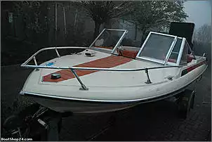

hier noch eins, aus dem Boote shop 24
Hits:	947
Größe:	32,9 KB
Gruß Jörg

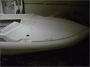

Nach der Ruhe der Weihnachtstage,
habe ich heute das Deck verschliffen.
Hits:	775
Größe:	20,5 KB
Gruß Jörg

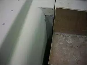

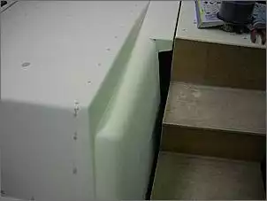

Wieder schleifen,
und weil es so einen Spass macht,
gleich nochmal spachteln.
Hits:	1178
Größe:	27,9 KB
Hits:	1164
Größe:	20,5 KB
Gruß Jörg

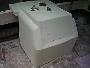

Alt 29.12.2010, 21:28
Benutzerbild von curtiss_1
Registriert seit: 29.03.2009
Ort: Nähe Hannover
Beiträge: 795
Boot: Glastron V 174
1.822 Danke in 510 Beiträgen

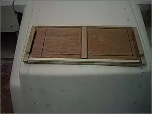

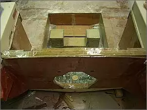

Die Motorhaube ist fertig verschliffen,
Halterung für die Bilgenpumpe und Batterien
sind angefertigt.
Was meint ihr, welche Größe der Bilgenpumpe sollte ich nehmen?
Reicht eine 2000 ltr/ h ?
Ich meine , Ja !
Hits:	1078
Größe:	23,4 KB
Hits:	1083
Größe:	34,7 KB
Gruß Jörg
Ich meine , Ja !
Jörg, ich kann dir gerade nicht sagen wieviel Liter meine schafft. ABER ich habe eine der Größten genommen... Ich finde bei einer solchen Sache sollte man nicht am falschen Ende sparen.
Gruß Aaron

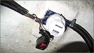

Moin Jörg
Bitte daran denken die Pumpe so an zuklemmen ,daß sie auch anpringt wenn der Hauptschalter auf " AUS " steht.
Das hatte ich nähmlich mal.
Ales Gute,Matthias
Alles GLASTRON,oder was? ( Thinking Ahead - Moving Forward )
  #247
Alt 30.12.2010, 14:37
Benutzerbild von chicken four
chicken four chicken four ist offline
Registriert seit: 15.09.2010
Ort: Hemer
Beiträge: 233
Boot: Glastron SX 199
Rufzeichen oder MMSI: DD4786
2.363 Danke in 253 Beiträgen
Moin Jörg

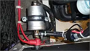

ahb meine Pumpe direkt vor dem Hauptschalter abgegriffen mit fliegender Sicherung ,dann über den Schwimmerschalter .
Die Pumpe kann ich aber auch noch manuell einschalten.
Ob die jetzt von der Pumpleistung her reicht kann ich auch nicht sagen war drin
Hits:	1060
Größe:	35,5 KB
ID:	253963Klicken Sie auf die Grafik für eine größere Ansicht
Hits:	1047
Größe:	38,9 KB
Gruß Jürgen vdh

Hallo Jörg,
ich würde zwei verbauen.
Volker

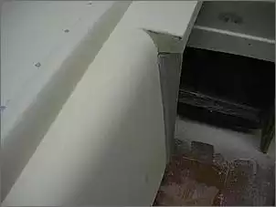

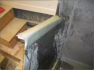

Diese Lücke an der Motorhaube zur Treppe
nervt mich schon lange,
Hits:	1001
Größe:	15,8 KB

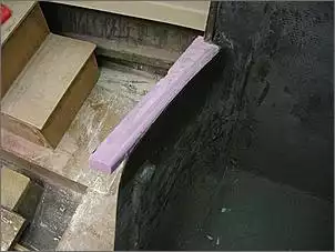

da bau ich mir mal eben eine Form
Hits:	1001
Größe:	32,2 KB

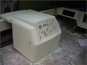

und verlängere die Haube
Hits:	1004
Größe:	35,9 KB
So das war es dieses Jahr !
Ich wünsche allen einen Guten Rutsch und alles Gute für 2011

Das wars dieses Jahr doch noch nicht !
Ich konnte heute die Hände nicht stillhalten.
Habe die Haube ausgeformt und angepasst,
Hits:	976
Größe:	14,4 KB
Hits:	959
Größe:	17,0 KB
nebenbei noch schnell die Batterie Halterung gebaut.
Hits:	969
Größe:	18,8 KB
So, das wars aber jetzt wirklich dieses Jahr
Gruß Jörg
