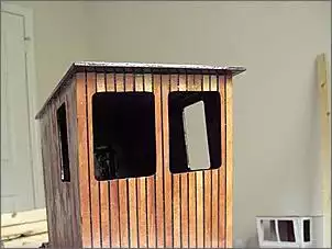

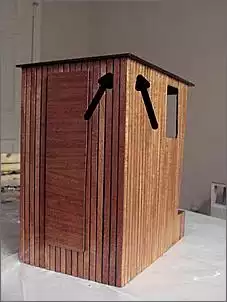

Die seitlichen Positionslichter zu montieren, ist keine große Sache. Ich würde sie einfach an der Stelle mit dem Pfeil anordnen. Das hintere Blinklicht kann ich allerdings nicht mittig anordnen (wegen dem Schaltkasten innen) sondern nur links oder rechts von der Türe
Hits:	181
Größe:	29,6 KB

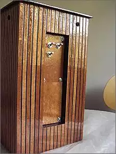

Um die Fensteröffnungen wollte ich Rahmen aus der Mahagoni-Furnier machen (mit der Maserung in Querrichtung). Schön wäre es sicher, ich habe aber Bedenken, weil zwischen den Brettchen jeweils ein 0,5 - 1 mm tiefer Spalt ist. Wenn ich da Etwas aufklebe, bin ich mir nicht sicher, ob sich dann Feuchtigkeit in den Ritzen sammeln kann und alles langsam zerstört.
Hits:	179
Größe:	27,7 KB

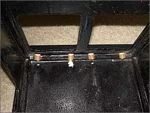

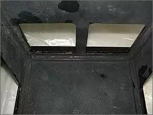

Ein weiteres Problem ist, dass ich oberhalb der Fensteröffnungen außen ca. 15 mm Material habe, auf der Innenseite aber nur 10 mm, weil in der Ecke eine Leiste ist .
Hits:	184
Größe:	27,8 KB
Der Platz würde schon fast vollständig von der Kontermutter der LED-Halterung gebraucht werden, also bleibt nichts mehr, um eine Scheibe oben einkleben zu können. Kann man in normales Glas halbrunde Aussparungen hinein schneiden (lassen)? Dann würde es oben wenigsten an einigen Stellen ankleben. Oder sollte ich doch Plexiglas nehmen und mit Silikon einkleben, damit ich es im Falle des Falles wechseln kann (wäre vielleicht auch beim normalen Glas empfehlenswert?)?

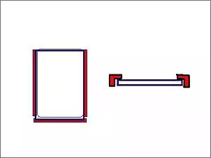

Moin Clemens,
vielleicht wäre das eine Alternative für dich?
Von innen werden L-förmige Profile angebracht. Dünnes Moosgummi dient als Dichtung.
Das unter "L" ist geschraubt.
Dann kannst du von unten eine Scheibe einschieben. Im Bedarfsfall das unter "L" lösen und du kannst die Scheibe unkompliziert wechseln.
Hits:	144
Größe:	9,4 KB

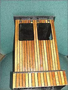

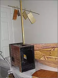

habe mir viele Gedanken über die Lage der LED-Halter und bin zur Erkenntnis gekommen, dass ich ein bisschen pfüschen muss. Die Idee mit der schönen Scheibenbefestigung in den L-Profilen wäre perfekt, jedoch fehlt es mir an Platz in dem engen Aufbau. Wenn ich das Dach des Aufbaus (saugend) abnehmbar gemacht hätte, würde ich mir jetzt wesentlich leichter tun. Also habe ich die Löcher möglichst weit oben mit meiner Dremel gefräst und die Halter werden eingeklebt. Somit sollte dann auch alles dicht sein. Hier sieht man hoffentlich mein Leid
Hits:	132
Größe:	49,5 KB
Es wird zwar ein ziemliches Gefummel, die LEDs zu wechseln, das sollte aber eh sehr selten geschehen. Auf jeden Fall ist jetzt oben genug (ca. 5 mm) Platz die Scheiben ordentlich einzukleben
Hits:	129
Größe:	64,4 KB
In der Zwischenzeit brennt wieder die Sonne auf die Veranda, also muss ich mit dem Schleifen des Rumpfes bis morgen am Vormittag warten. Heute in der Früh habe ich den Mietvertrag für mein künftiges Büro unterzeichnet. Ab nächster Woche sitze ich dann drinnen. Dann habe ich auch noch ein Kuvert zur Post gebracht, in der Hoffnung, dass wir bald eine eifrige Modellbauerin in unsere Runde begrüßen dürfen.
Tommy -- Danke für das Kompliment. Ich würde gerne eines an Dich zurück geben, aber es fehlen noch Resultate von Deiner Seite. Ich denke Jan hat Recht, dass Du nicht an einem riesigen Bootsfriedhof sondern einmal an einem Boot arbeiten solltest.
Ralf -- doch, doch - das gute Stück sollte schon Wasser sehen. Würdest Du bei den Körnungen der von mir gewählten Schleifpapiere zustimmen oder bin ich zu grob unterwegs?
Gregor -- die große Abenteuer-Serie kommt sicher. Aber hoffentlich nicht "Clemens rettet schwimmend sein Boot aus den Mangroven"
Hendrik -- freut mich, dass Du dich wieder meldest und ich wünsche Dir, dass bald alles wieder i.O. ist, damit Du dich wieder dem Modellbau zuwenden kannst.
Mit sonnigen Grüßen,
Clemens

Moin Clemens,
das sieht doch gut aus, und LED's wechseln wird ganz selten erforderlich sein.
Modellbauerin wäre cool - endlich jemand der uns versteht.
Und die Schleifpapier-Körnung ist m:E. okay, immer leicht drüber bis es überall gleichmässig matt ist. Schleifen kannst du auch mit Toilettenpapier.
Beim Schleifen ist Ausdauer wichtig, langsam und öfter bringt das gewünschte Ergebnis.
edit: Die Fenserrundungen sehen super aus.
