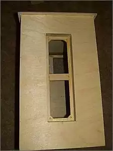

Die Türe sitzt momentan wie eingegossen. Etwas zu streng - werde morgen noch ein bisschen schleifen. Die Relationen sehen auch etwas seltsam aus, da habe ich mich aber am Original orientiert. Außerdem soll sie ja nach hinten aufschwenken können und da ist nicht viel Platz
Hits:	105
Größe:	20,3 KB

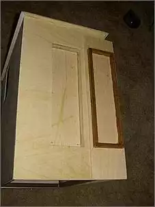

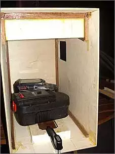

Hier sieht man die geöffnete Türe mit dem "Süllrand" und die Platte für die Schalter, etc. Es ist jetzt genug Platz für die schönen Kippschalter.
Hits:	105
Größe:	23,7 KB

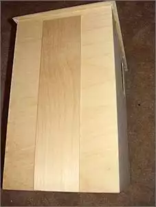

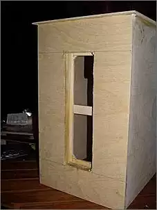

Und hier die Rückwand mit den Öffnungen
Hits:	104
Größe:	23,8 KB

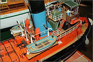

Bei Booten wird die Tür aber höher als der Decksboden angesetzt um Wassereinbruch bei Decksüberspülung zu vermeiden.
Name:	Imara Aufbau.jpg
Hits:	92
Größe:	74,7 KB
ID:	229339Klicken Sie auf die Grafik für eine größere Ansicht
Hits:	91
Größe:	40,2 KB
Du brauchst die Tür also nur unten etwas zu kürzen und oben vielleicht auch etwas.

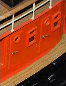

Die Bullaugen für die Schlepper habe ich so gemacht. Allerdings habe ich die bei der kleinen Größe mit einem Tropfen UHU Hart verglast. Das geht auch gut.
Bei größeren Bullaugen werde ich vielleicht auf die größeren Ösen für Planen zurückgreifen und auf deine Art verglasen.

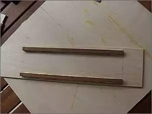

Hallo liebe Leser,

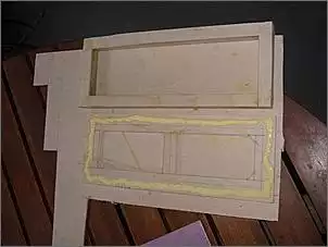

hier, für alle Interessierten, der morgendliche Bericht über die Arbeitsschritte des letzten Tages. Es werden wieder mehrere Beiträge werden, danach muss Euch leider, leider mit Fragen bombardieren.
Falls Ihr etwas anders gemacht hättet, sagt bitte Bescheid. Zumindest bei der Kommandozentrale würde ich das nächste Mal 2 Arbeitsschritte anders angehen.

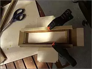

Erst wurde die Tür ausgeschnitten, die Außenkonturen des Rahmens wurde angezeichnet und die ersten 2 Leisten aufgeklebt
Hits:	101
Größe:	18,9 KB

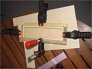

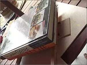

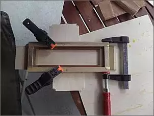

Da sich die äußeren Enden nicht ganz anlegen wollten, mussten wieder die Kochbücher her (meine Frau: )
Hits:	102
Größe:	34,9 KB
Hier sind mehrere Schritte zusammen gefasst.

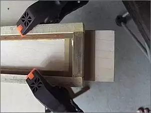

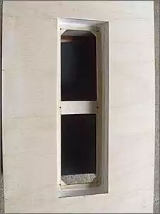

1. nachdem die langen Leisten gut angetrocknet waren, wurden die kleinen Leisten eingepasst und angeklebt.
2. danach den überschüssigen Leim auf der Außenseite entfernt und die Bereiche, die später wieder in Kontakt mit Leim kommen können und werden mit Klebeband abgedeckt (wichtig!).
3. die Leisten der Kommandozentrale abgelängt und in der Richtigen Position fixiert.
Hits:	103
Größe:	27,6 KB
Danach wurde die erste Querleiste mit reichlich Leim eingeklebt. Wenn die Schnittkanten der Leisten nicht zu 100% im rechten Winkel sind, ist es nicht soooo tragisch (aber auch nicht schön), da der Leim den Zwischenraum auffüllt
Hits:	101
Größe:	22,8 KB
Nachdem 3. Leiste halbwegs angetrocknet war wurde die 4. eingeklebt.
Hits:	103
Größe:	26,1 KB
Ich denke, das ist die beste Methode einen genauen Sitz zwischen den Rahmen herzustellen?

Hier wieder mehrere Schritte in einem Foto:
1) da ich die schönen Schalter haben möchte, musste die Tiefe der Kommandozentrale um ein paar mm größer werden. Also habe ich aus Sperrholz ein paar Streifen geschnitten und angeleimt. (Fehler 1: nächstes mal werde ich einfach noch einen Rahmen aus Leisten aufkleben. Dann hätte ich mehr Tiefe und es wäre auch einfacher gewesen.)
2) in der Zwischenzeit habe ich die Rückwand mit den Öffnungen grob ausgeschnitten und mächtig Leim aufgetragen.
Hits:	101
Größe:	22,6 KB
Die Rückwand mit dem Rahmen verleimt (Fehler 2: siehe nächsten Artikel)
Hits:	99
Größe:	31,2 KB
Mit sonnigen Grüßen,
Clemens

Hier wieder mehrere Schritte:
1) Den Ausschnitt aus der Rückwand geschnitten. Es war für mich sehr wichtig, dass er kleiner ist als die Innenkontur der Kommandozentrale, da der "Süllrand" der Türe ja optimal und satt passen sollte
2) Kommandozentrale vorerst ohne Leim fixiert, vorne und hinten geschaut, dass die Position passt und dann verleimt und beschwert
Hits:	96
Größe:	30,1 KB
So hat der grobe Ausschnitt mit der Kommandozentrale dann ausgesehen. Hätte ich die Rückwand noch nicht aufgeklebt gehabt, hätte ich den Rand ganz leicht schleifen und feilen können und dann die Rückwand einkleben. So war das eine zeitraubende Höllenarbeit
Hits:	96
Größe:	24,0 KB
Clemens
  #248
Alt 29.08.2010, 17:28
Registriert seit: 21.03.2009
Ort: Tampa, FL
Beiträge: 896
Boot: 12' Jon Boat
2.604 Danke in 977 Beiträgen
So sieht der Ausschnitt jetzt aus, nachdem er verspachtelt und verschliffen wurde
Hits:	97
Größe:	19,7 KB
Clemens

Sieht doch bestens aus weiter so!

  #250
Alt 29.08.2010, 17:39
Benutzerbild von Raccoonhotel
Registriert seit: 03.07.2006
Ort: Friedeburg
Beiträge: 3.369
Boot: Polaris Alpha
Sauber Clemens, sauber!
Und das sind keine Fehler, sondern Erfahrungswerte!
Liebe Grüße
Jan
